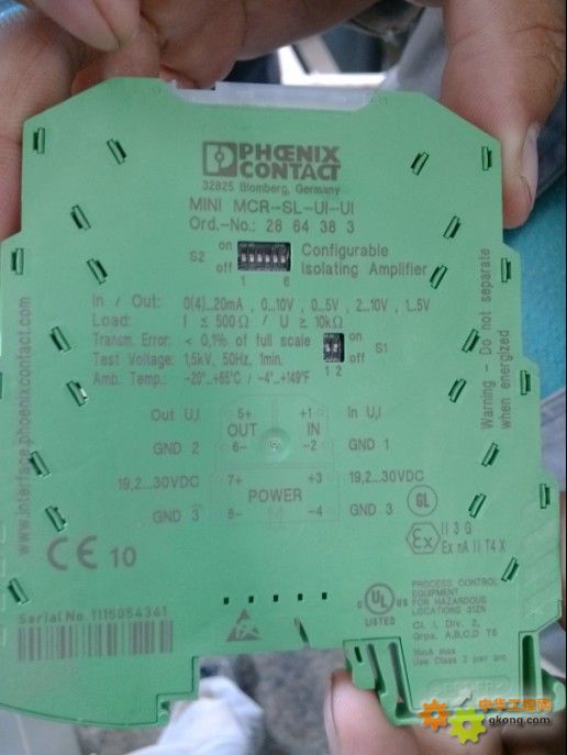

谁有这东西的说明书,这个拨码开关起什么作用

http://select.phoenixcontact.com/phoenix/dwl/dwlfr1.jsp?fct=relo3&lang=en&UID=2864383&prodid=&from=&filter1=&action=

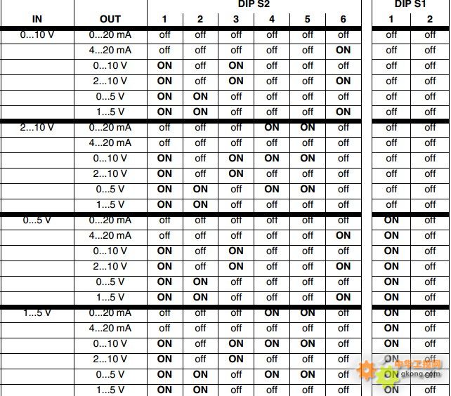

注意:上图是从说明截取的。但由于屏幕截图限制,上图不全。全的请看上上面的官方文件。

菲尼克斯的模拟信号隔离器;

pqsh
在
2013/5/25 9:59:52
你好,最好把4---20ma 0---20MA 那部分给我截一下图。 上面的网站打开后, 都是英文 我不懂。

发表于:2013/5/25 20:28:56
打开了 谢谢了 非常感谢 找到饿了
