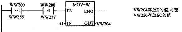

不明白传送语句in的是+1是什么意思 ,初学~

满足下述条件时,VW204赋值为1.
VW200大于等于VW255且VW200小于VW257
至于出现WW257这种属于印刷错误。

谢谢 祝您工作顺利!
