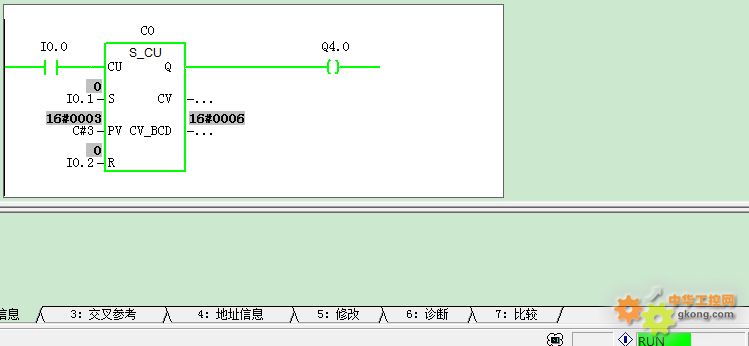

在学习step软件过程中,加计数器帮助里有句话不明白什么意思,请大侠指点
帮助中“如果已设置计数器并且输入CU为RLO = 1,则即使没有从上升沿到下降沿或下降沿到上升沿的变化,计数器也会在下一个扫描周期进行相应的计数。”
廖常初老师的书中“用“设置”输入S设置计数器时,如果加计数器输入信号CU为1状态,即使CU没有变化,下一扫描周期也会加计数。”
我的理解是,使I0.0常闭会使计数器自动加数,但是用仿真软件做的时候输出是一值不变的

仿真软件误人子弟不是?使用计数器时要用脉冲触发计数,不然你根本来不及看到它的计数过程就已经满了。
