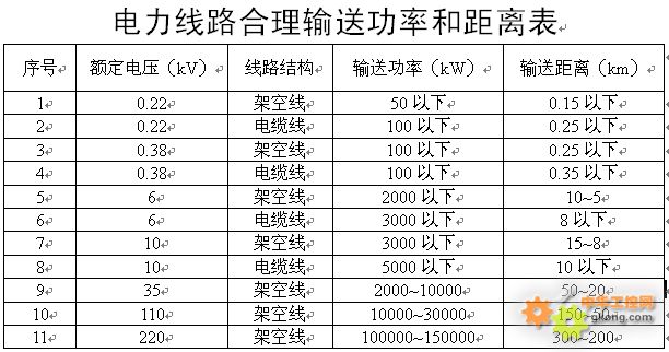

加装变频器就试试。

线径是95的

电流与线径计算一下,大概算法为:铜线直径=0.72乘以根号I

这个我觉得值得挪动变压器了
