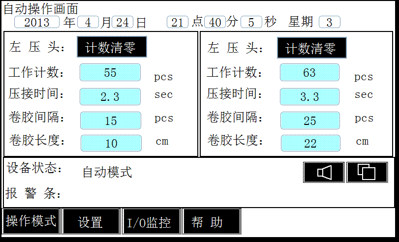

自动画面:

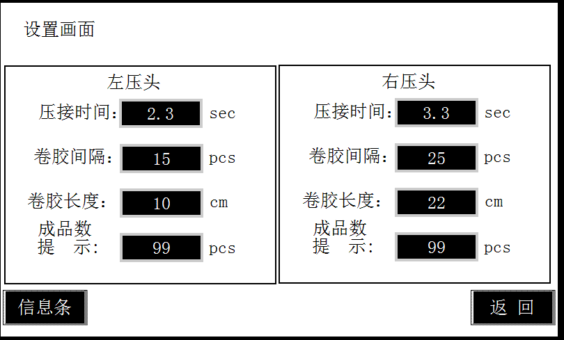

参数设置:

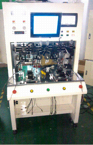

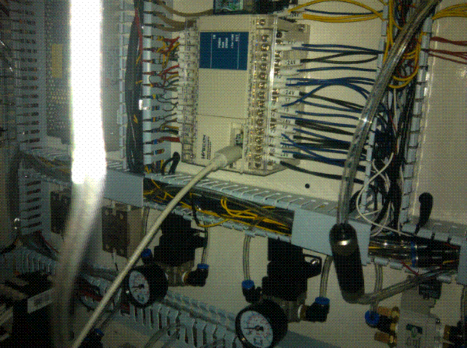

现场:                          维控LX2n-40MR
                   HMI---700L

   该设备的运行模块整体分左右两部分,从上往下依次为:压头、卷胶、平台。卷胶后方接恒速马达,平台和压头的移动通过气缸来推动。左右两部分的运作独立、互不干扰。
   运行流程:平台往里运行到指定位置后压头往下运动,下压设定的次数后,卷胶马达启动,卷胶达到设定长度后,马达停止,经过设定的压接时间,压头上升,平台往外移动到指定点。这一系列动作包括设备上电、急停之后、回原点、CCD显示切换等,主要由LX PLC控制。
   通过位于该设备右上角的维控人机界面可以设定相关参数如压接时间、卷胶间隔、卷胶长度等,显示报警信息,设备另外两种运行模式:手动模式、测试模式亦是在触摸屏上面操作
