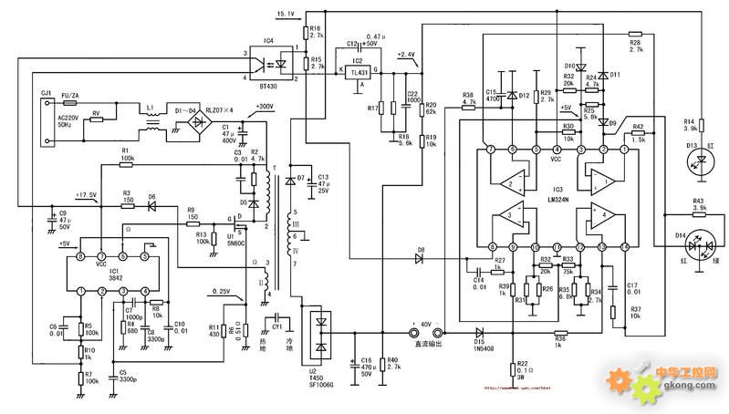

今天修到一台安川CIMR-J7AA4IP5的变频器,没有显示,拆开来一看原来保险丝坏了,还有一个元件炸的看不到型号了,是8脚的贴片元件,在变压器傍边,请教有哪位师傅知道是什么元件呀

估计是2844或3844之类的电源控制芯片吧

给你个3842的基本电路,你对一下其他元件~!
