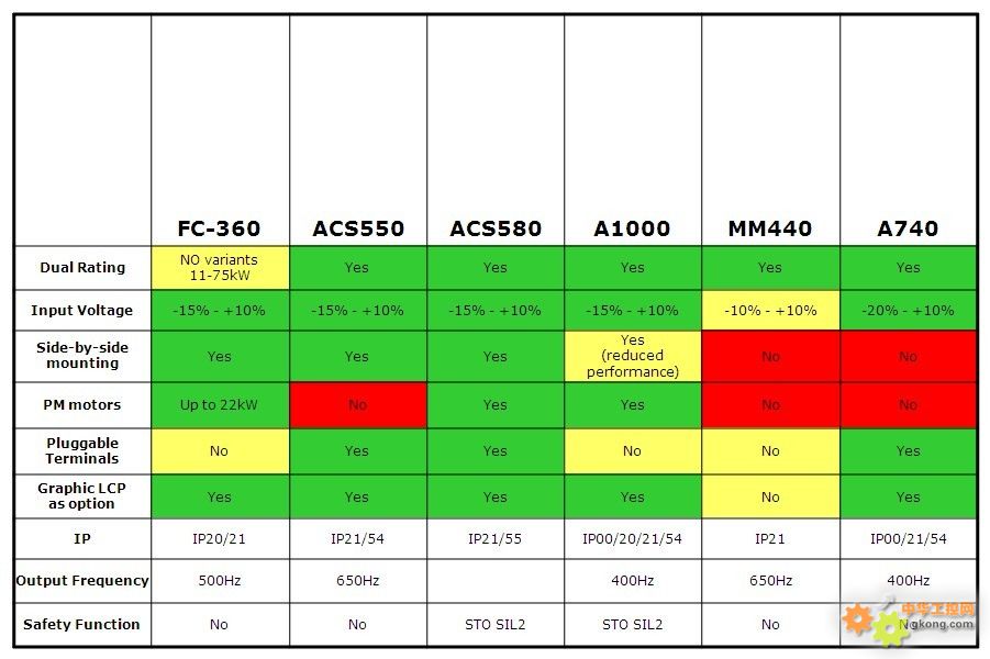

我对公司用过的各品牌变频器做了一下对比,各大品牌的变频器产品参数性能等,大家看看是不是合理?要给老板交差啊

性能都各有优势,关键看性价比

ACS580是什么?没见过啊

楼主公司用的都不算差啊!

全部用进口的,不用国产的啊

很多性能和优势不是几个参数能显示出来的。比亚迪G6配置多高端啊,比奔驰180K很多配置都好,但是不代表其性能就好过奔驰!

想听听诸位对丹佛斯这个品牌的评价和看法

综合,丹佛斯的最差。550久经考验,A1000,M440,A740分别为各品牌标准低压变频的矢量高端。

其它品牌靠实力,丹佛斯几个帖子给人感觉就是黔驴技穷,靠水军,真的没有营销人员,没有营销手段了?!

丹佛斯口碑还是不错的,号称变频器里的劳斯莱斯嘛
