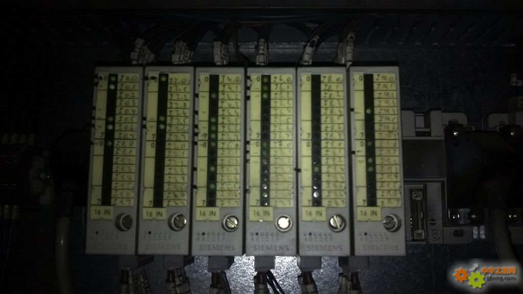

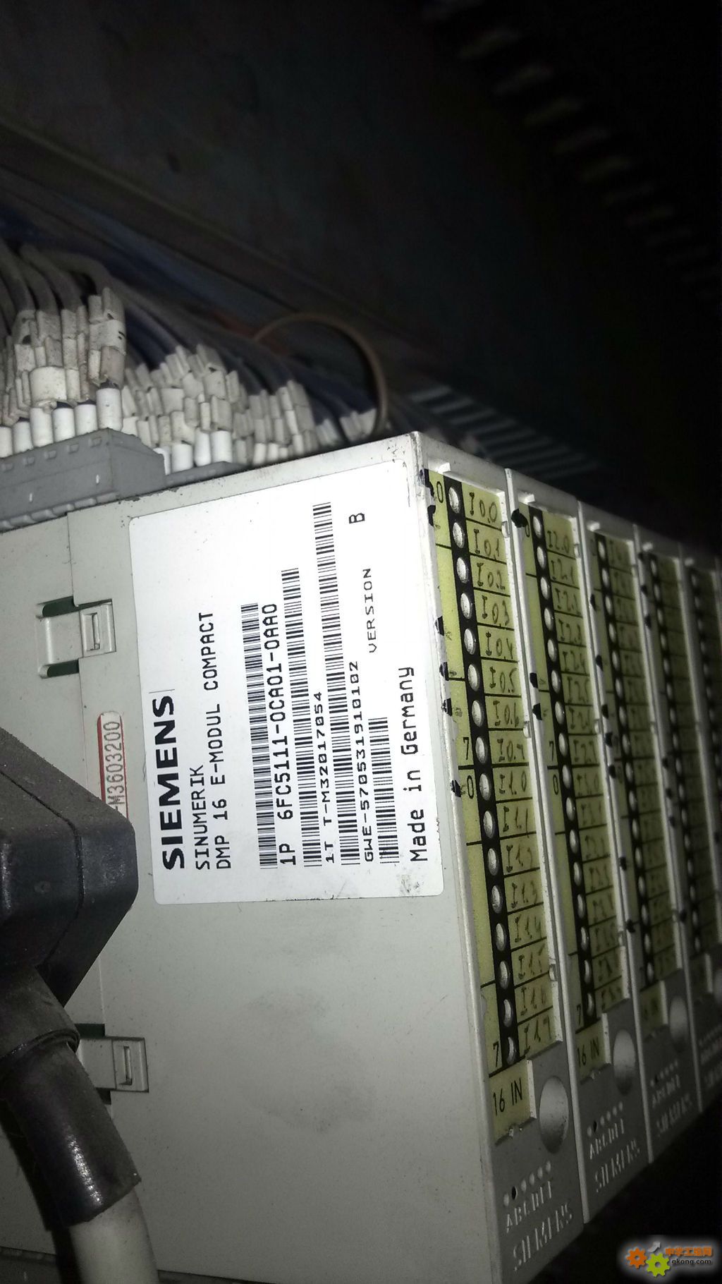

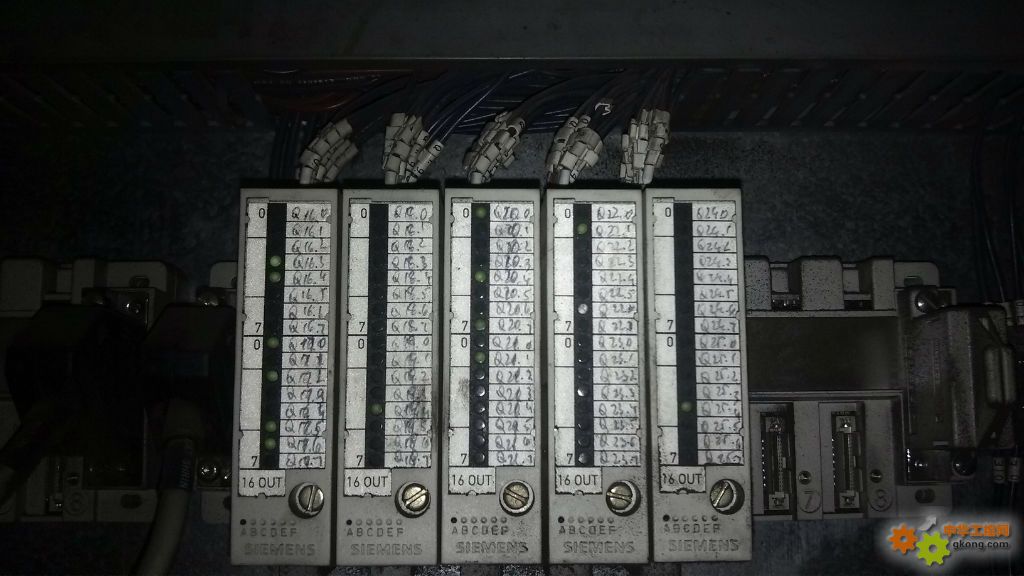

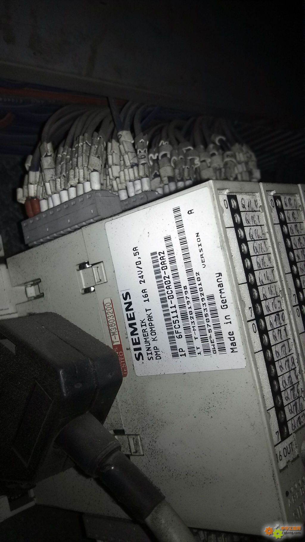

认识这个PLC,pc OR pg如何连接,并有相关资料的大侠,请与我分享,感激涕零。longcbs@126.com

没有办法,生产车间粉尘比较大,特别是铸铁活件。而且设备已经10多年了,就是不知道这个是西门子什么PLC,不过机床是840C的系统。

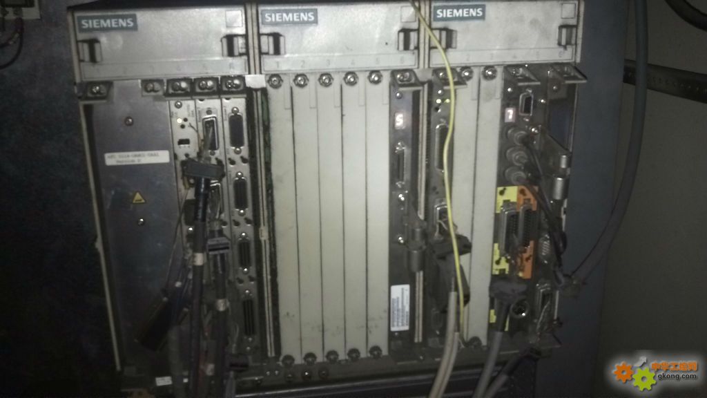

楼主的机器估计是整套设备进口的吧,除了照片上的设备应该还有其他的电气设备,而且是一整套的。
机器应该是数控机床,很多精密车床用的电气设备都是厂家专门研发生产配套的。
很多数控机床系统的电气,会区别于市面上流通工控组件,虽然说有时候实现的功能是一样的。
进口的机器,资料最不好找,尤其是年代久远。

对,是整套进口,是一套数控840c系统,除了上面的Plc,还有NC,驱动,而且NC和功率模块是分开的,不像现在的611。我也查过关于840c的资料,有的说plc是135wb2,还有的说是s5,但是s5也不是这样的啊,135wb2我没见过,也没查到资料。继续等等大侠帮忙给过过眼吧。
见Nc

系统是840C的 ,你用的只是该系统135U下的i o站,用S5软件就可以连接。

能详细的说明一下关于135u的资料么,我在网上没有找到,如果能有文字性的相关资料就更好了。还有如果连接的话,需要装什么软件,连接NC的哪个插头,如何设置……我只连过s7200 300 400,但是135的相关知识真是一点都不清楚,麻烦你了。
