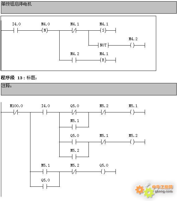

要求:只能使用一个接触器,按钮是普通的,按钮不能自锁的,是一常开一常闭,按下去常开变常闭,常闭变常开的。要求按下去放开接触器能自锁起动运行,再按下要停止。

再加三个中间继电器就可以了,你采用记忆电路的方法去思考

发表于:2013/5/20 16:31:23
第二个程序可以用继电器实现
