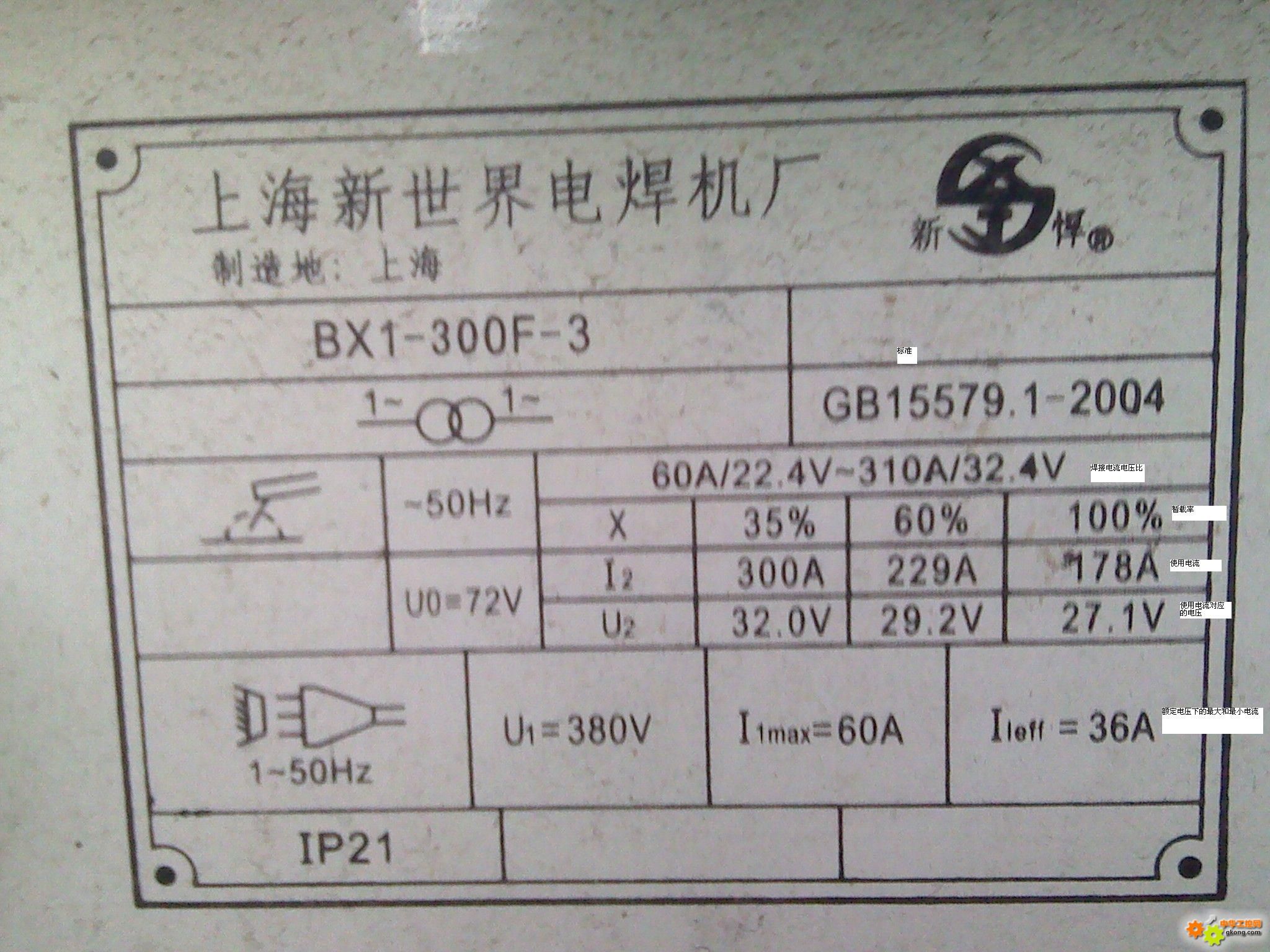

BX1-500 焊机一次电流 怎么求得。和哪些数据有关。

380V电焊机  I=1000S/U=1000S/380=2.63S
220V电焊机  I=1000s/U=1000S/220=4.55S
可总结为:三百八的电焊机,二点六倍千伏安
         二百二的电焊机,四点五倍千伏安
[此贴子已经被作者于2013/5/18 17:35:17编辑过]

按额定功率只是求得初级最大电流,实际上初级的电流很大程度是取决于次级的焊接电流,变化幅度很大。理论计算只是参考。

可估算,初级380V1A,如果次级38V就是10A,实际上次级电压为70V左右,即38的两倍左右,那么电流为5A。因此交流电焊机初次级电流可按1比5算,也就是次级电流值除5为初级电流值。

3楼和一楼谁说的对

看看这个图片。

二次侧310A 时,电压32.4V ,这是电流最大,所以一次电流也最大,如果连续焊接,此时一次电流该是多少,怎么算。
