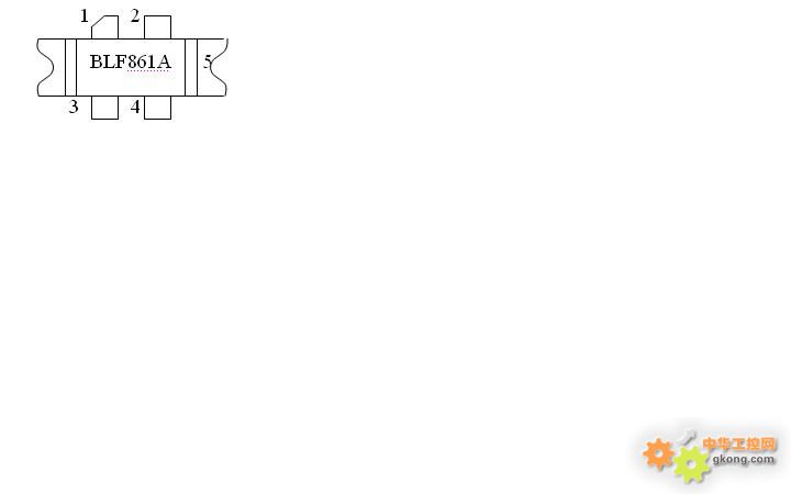

有个BLF861A,LDMOS管,请问如何用万用表测试其好坏啊,MOS管检测方法是否都一样?
