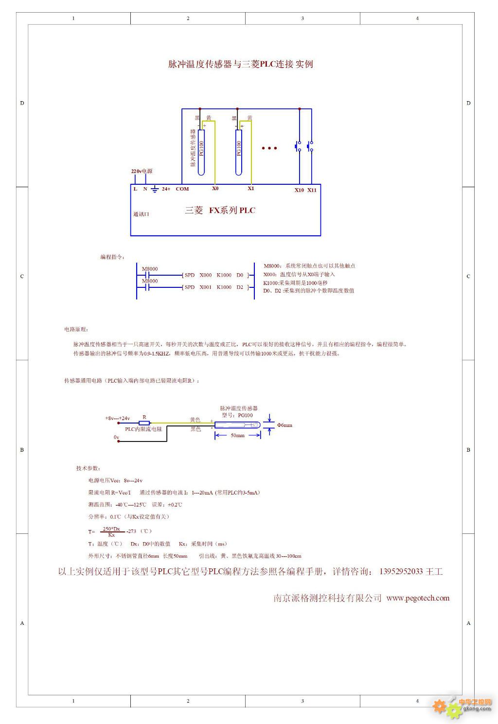

PLC用于温度控制时,温度传感器一般采用以下2种方式接入PLC:
1:采用PLC专用温度模块:
PT100传感器配PT100温度模块,热电偶传感器需要配热电偶模块,模块不通用。
2:采用通用AD模块:
如4-20mA:  温度传感器不能直接连到4-20mA模块,需要增加一只温度变送模块,把温度信号变为标准的4-20mA信号,再把这个4-20mA信号送PLC AD模块,这种方案稍微麻烦点但传感器选型比较灵活,成本比第一种稍微高点。
3:新方案:脉冲温度传感器
温度传感器内部把温度信号转换成开关量,即脉冲信号,直接连接到PLC的输入端,传感器相当于一只开关。电路简单成本很低,各种PLC都能使用。关键技术是:怎样把温度传感器信号转换成开关信号,一般采用带AD转换的单片机等方法,在实际工作中,一些工业冷水机组、中央空调等PLC控制系统经常采用这种温度控制方案。
