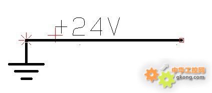

问题如标题这里我绘制出来的导线不要信号名称,望高手指导下

点击导线按钮,直截画线

在“动作”框里选择“临时”,确认后即可画出没有导线名称的线段(每画一条线都要这样操作一次)。
