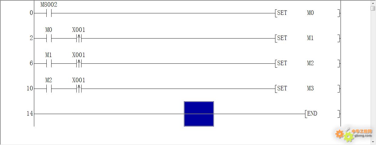

帮我看下这段程序哪有问题

为什么仿真的时候只按一下x1,m1和m2辅助继电器就都闭合了?

是m2和m3辅助继电器

你想要什么效果,

回复 #2楼 logo1979
按下x1,m2通,再按一下x1,m3才通

发表于:2013/5/13 19:23:34
按理指应该m0,m1吸合。除非x1闭合时有抖动被PLC扫描成两次上升沿。

发表于:2013/5/13 19:25:31
353373689
在
2013/5/13 19:21:05
m3和m2换下位置

回复 #4楼 jtfuping
是的,可实际仿真时就是按下x1,一步到头...

回复 #5楼 gzg_00
对了,谢谢,请问一下这个原理是什么呢?

回复 #7楼 353373689
你好好看看plc的工作原理吧

程序运行,M0接通;接通X1 ——
执行到第2行程序,因M0接通、X1上升沿接通,M1接通;
执行到第3行程序,因M1接通、X1上升沿接通,M2接通;
执行到第4行程序,因M2接通、X1上升沿接通,M3接通。
5楼介绍的情况,也可如此理解。
