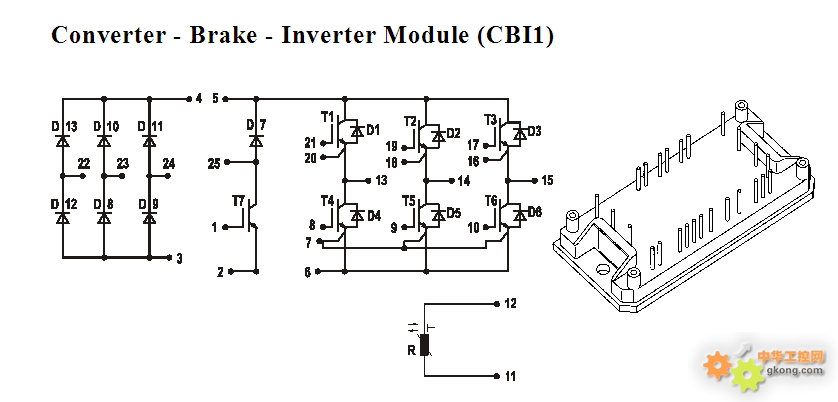

这种牌子的模块命名有些变态,看不出电流电压值,比如P086A2004,求资料,谢谢

应该是15A1200V的

不是的,这种用于3.7KW 220V,应是600V 30A

德国泰科TYCO公司PIMs系列模块
V23990-P81-A20 5A/600V
F1owPACK0
V23990-P361-F 5A/600V
V23990-P82-A20 8A/600V        V23990-P362-F 10A/600V
V23990-P83-A20 10A/600V V23990-P363-F 15A/600V
V23990-P84-A20 15A/600V V23990-P364-F 20A/600V
V23990-P85-A20 20A/600V V23990-P365-F 30A/600V
V23990-P86-A20 30A/600V V23990-P366-F 10A/1200V
V23990-P89-A20 10A/1200V  V23990-P367-F 15A/1200V
V23990-P80-A20 15A/1200V V23990-P360-F 25A/1200V
P089C08
F1owPIM2
V23990-P185-A10 50A/600V
F1owPACK1
V23990-P431-F 5A/600V
V23990-P186-A10 70A/600V V23990-P432-F 10A/600V
V23990-P188-A10 36A/1200V V23990-P433-F 15A/600V
V23990-P189-A10 45A/1200V V23990-P434-F 30A/600V
V23990-P180-A10 66A/1200V V23990-P436-F 50A/600V
V23990-P438-F 25A/1200V
V23990-P439-F 35A/1200V
V23990-P430-F 50A/1200V

二年了,终于有人发个表。谢谢,维修都是估摸着进行的

Part-N0        Voltage    Current*
P081-A          600V      5A
P082-A          600V      8A
P083-A          600V      10A
P084-A          600V      15A
P085-A          600V      20A
P086-A          600V      30A
P089-A          1200V     10A
P080-A          1200V     15A
