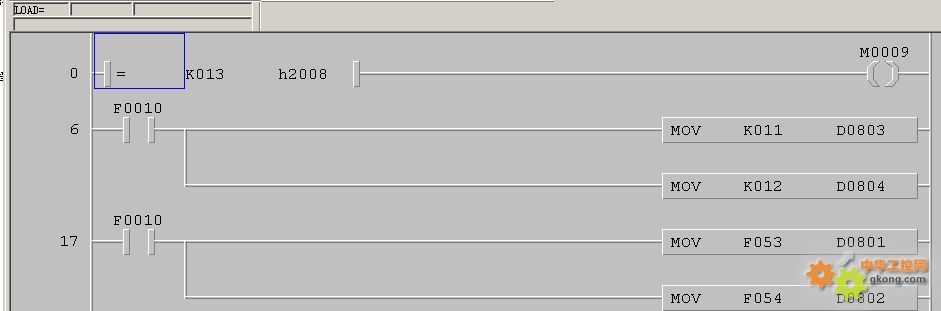

这是什么关系

这个像三菱的触点比较指令,就是按前面的关系比较后两个数,如果比较条件成立了,这个就导通

后面二个操作数相等时输出;

比较,相等时输出

LG?

回复 #5楼 deweg
是,正在学习中

回复 #6楼 jinzhao231
和三菱的指令一样的
