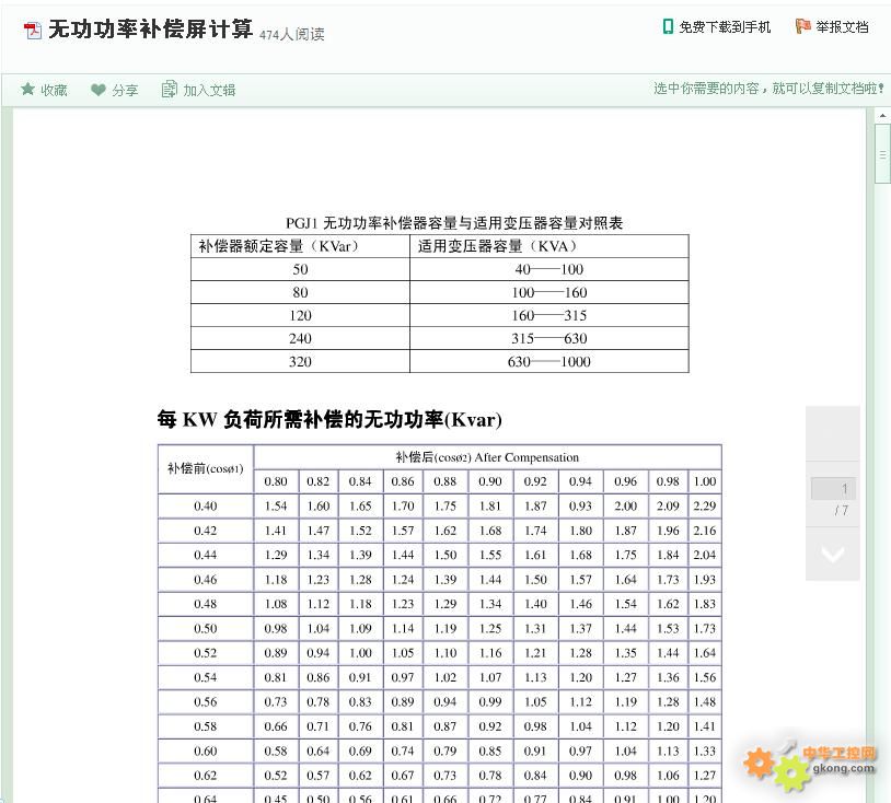

现在我有一台三机的变压器,400米负荷电缆,,到负荷侧电压才320V,
请问,1、我要安装无功补偿,是在变压器侧安补偿效果好,还是在负荷侧补偿效果好?
     2、安装无功补偿多少电容后,能提高多少电压,能省多少电量,有无功补偿计算公式吗?

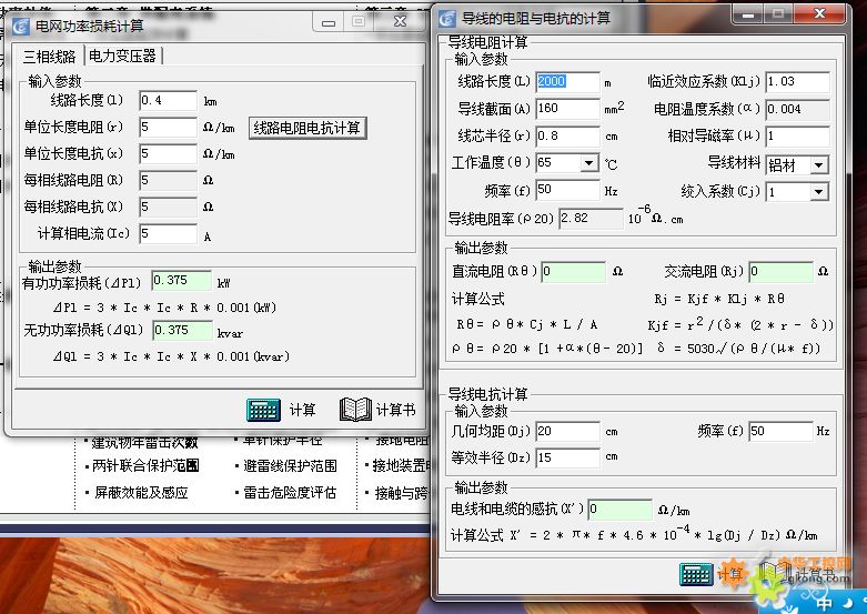

当然是在负荷侧补偿好了,因为按照你的说法是你的线损太大,也就是电缆上的电流太大,这其中包括有功分量和无功分量,所以要在负荷侧将无功分量补偿(抵消)掉来降低你的电缆上的电流。
至于你说的要提高多少电压?那就看补偿后能降多少电流,降低的电流乘以电缆电阻就算出你能提高多少电压了,简单的欧姆定律。
从理论上来说(理想状态),提高功率因数(加电容补偿)是不能节电的,无功分量只是在与电源进行能量交换,并没有消耗掉,但从实际上来说,是能节电的,就是降低线损。再者现在电力部门对企业的功率因数都是有要求的,有奖罚制度的,所以我们要进行无功补偿,提高功率因数。
那么能节约多少电量呢?说到这里我想你肯定能明白了,节约的电量就是你降低的线损。这个计算是没有一个公式能一下子计算清楚的,那就要看你在不补偿的时候功率因数是多少?补偿后又能达到多少呢?电流能降多少呢?线损又能降多少呢?

把你的负载功率 类型什么的说出来 我给你计算

先测试下线路的功率因素吧!!!
