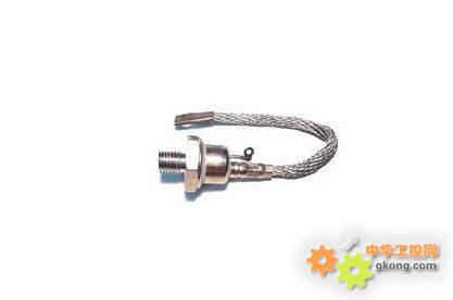

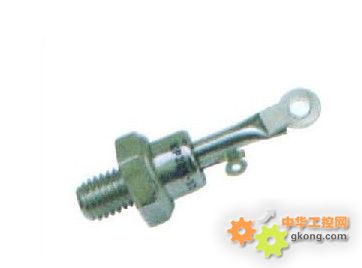

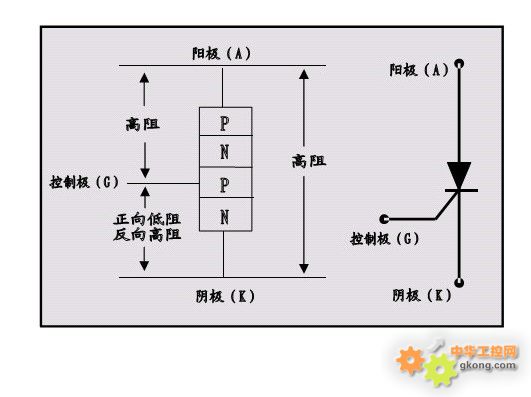

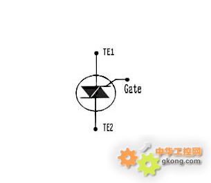

 可控硅控制 电振机(我看就是一个大线圈,上面写着220.)我想问一下,这个电振机的220 是交流还是直流啊。此外,我看图纸,有一个专门电路板控制输出后给了可控硅的一个管脚,剩下的2个管脚 一个接220,一个接现场电振机线圈的一端。请问 可控硅导通后,是哪两个级导通了。

看一下可控硅型号,双向就是交流 单向就有可能是直流交流就要有全桥换向。

楼主要仔细去观察,最好上传图片,好让大伙帮认
单向可控硅
双向可控硅
可控硅的外形(大功率)

简单的说,可控硅就一进一出,外加一个控制脚,按楼主的说明,就是用可控硅来控制楼主说的那个什么电振机(怀疑楼主说的就是震动送料盘),就是调节它的功率的。

简单的来说可控硅就是在有触发的时候导通(单向的就跟二极管一样,只不过二极管只要有正向电压就能导通,而可控硅多了一个条件就是不但要有正向电压还必须有触发信号)通过控制触发角(就是在正弦波的哪一个电角度触发,你的那个电路板就是负责控制触发的)可以调整整流器输出电压,你说是可控硅控制的,我估计(只是估计,像变频器的话也是通过可控硅实现的,但输出的就是交流了)输出就是直流的了,如果没有滤波的话这个电压波型不是平稳的
