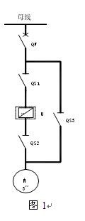

  火力发电厂既是电能生产企业,也是耗能大户,要提高发电厂综合效益,必须降低厂用电率和发电煤耗。由于电的能价比高,在资金有限的情况下,积极引进节电项目能创造更大的效益。如大家所知,火力发电厂辅机出力随发电机负荷的大小而变化,一次风机作为主要辅机,基本上采用控制风机挡板的开度来调节,而作为电动机消耗的能量变化则不大,以致于造成很大一部分能量损耗。改为变频调节后,通过改变电机转速控制风压,实现调整需要,减少节流损失,最终达到节电目的。本文以我公司一次风机变频改造项目为实例,采用北京合康亿盛科技有限公司生产的高压变频器,说明变频装置在电力行业技术改造中的广阔应用前景。 二、改造方案
  机组正常运行工况,两台一次风机运行。为了节约投资,我们对所有机组两台一次风机电动机进行了变频改造,保留现有的一次风机电动机和高压开关,分别增加一台高压变频器,考虑6kV开关室位置情况,在一次风机附近建设变频器小间。一次风机电动机采用变频控制方式,一次风调节挡板仍保留,一次风控制逻辑在DCS系统内设计编制,增加一次风机变频控制站,实现了手、自动控制及无扰切换等功能。
  一次风机变频运行时,调节挡板保持全开,一次风通过改变一次风机电动机转速来调节;变频器出现故障时,风机跳闸后,手动切换至工频定速运行,调节挡板同时也自动参与一次风压控制。
  风机变频运行向定速切换时,应停运风机,手动切换一次回路后,按原启动方式投入运行。
  变频器接入原电气回路如图1所示。合康亿盛的一次风机变频装置的手动旁路由三把刀闸组成,其中QS2和QS3属于单刀双掷刀闸,一个在合位时,另一个必定在分位。

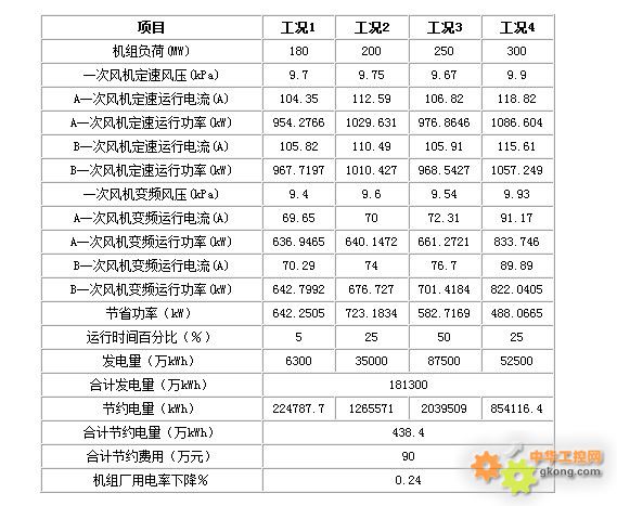

  我公司共4台300MW机组,每台机组有2台一次风机电机。一次风机采用上海鼓风机厂生产的1788B/1224型单吸离心式风机,单台风量82.2M3/S,其配套电动机采用上海电机厂生产的YKK500-4型电机,额定电压6KV,额定电流175.4A,额定功率1600KW,转速1484rpm。
  为了摸准2#机组一次风机改造前后效益,在2008年7月中旬进行了3#机组一次风机改造后效率试验。试验参数主要有一次风机电流、一次风压力。试验时,一次风机调整门全开,随着机组负荷变化,一次风机通过转速调整一次风压力。本次试验共有四个工况,机组负荷分别为:180MW、200MW、250MW、300MW。
  从试验中一次风机运行功率参数来看,在一次风机改造前,机组负荷越小,一次风系统节流损失越大;改造后,系统阻力损失大幅下降,相应的功率也就节省下来了,所以在低负荷时节电效果明显。
  参照2007年1-12月份负荷变化工况,统计规律为1、2、3、11、12月份为电力系统高峰时段,4、5、6、7、8、9、10月份为电力系统低谷时段,并且机组调峰比较频繁。如果按全年运行7000小时计算,合计可节电4383984kWh,按照0.207元/kWh价格计算,合计约节省90万元,三到四年可收回全部投资。详细计算见下表:
