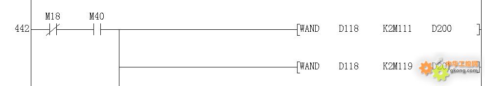

刚开始学,半而不懂的,M111是辅助继电器,在这里是什么意思呢?辅助继电器也能作为一个寄存器使用么?
K2M111 首地址M111,K2,就是连续8位,也就是M111~M118组成一个字节的存储空间。
开始学,就不要急于去看什么,先去仔细读几十遍手册,虽然说实践是检测真理的唯一标准,但是连真理是啥都不知道,实践有啥用~

弄毕设,没办法呀。感谢。终于弄懂了
