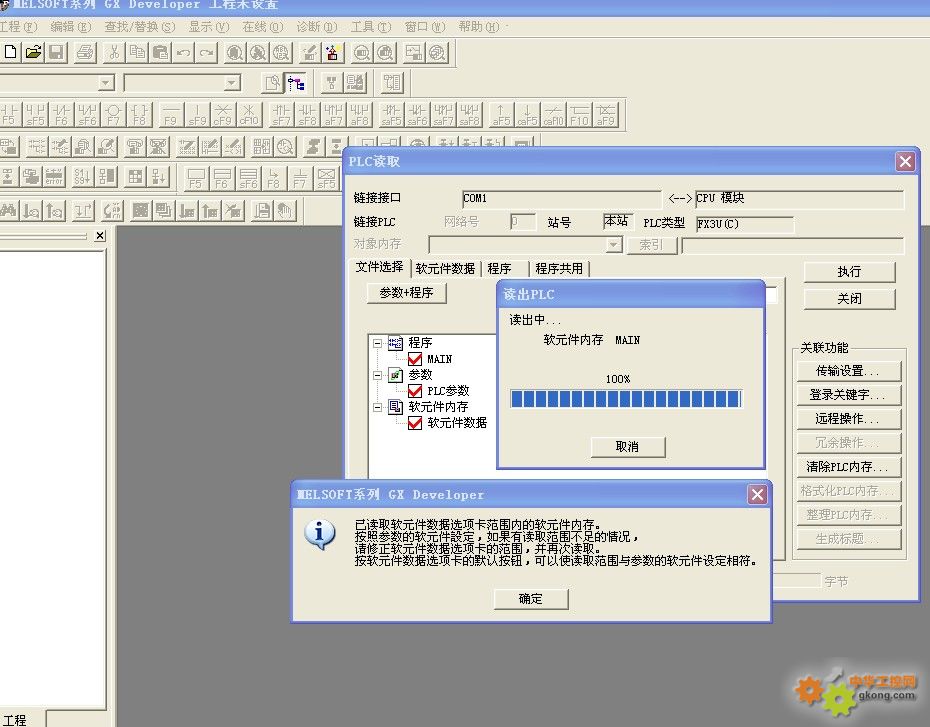

在连接PLC读取时出现这画面

这个只是提示读取MAN完成. 软元件的调用及设置在"参数---PLC参数----软元件"里.比如内部继电器M设为1K,表示从M0至M1023可用,程序用到M2000就不可以.

这是正常的呀;

正常的。。
