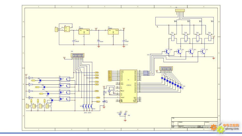

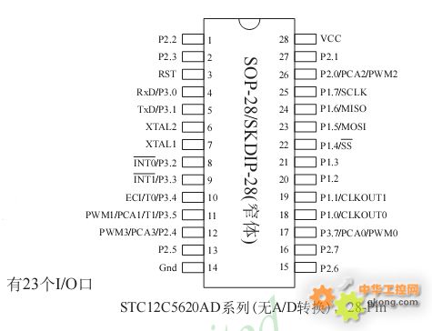

请教高手
如何设置单片机输出高电平,点亮发光二极管
程序怎么写 STC12C5608 或STC89C52

我一般是按照上图接的LED。拉电流。

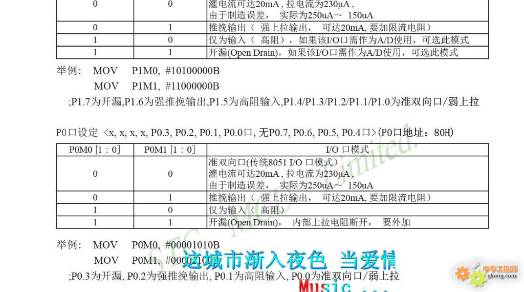

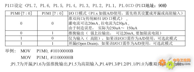

如果按你画的图纸接线,想要LED2亮得设置P1.0为强上拉。灌电流输出。

楼上的师傅怎么把程序加进去呀,加到哪里啊?我现在只能是照葫芦画瓢
#include<stc12c56.h>
sbit LED2=P1^2;
sbit LED3=P1^3;
sbit LED4=P1^4;
main()
while(1)
LED2=1;
LED3=1;
LED4=1;
[此贴子已经被作者于2013/5/8 21:50:12编辑过]

单片机的输出脚输出能力很脆弱的,有的IO脚连个发光管都点不亮,如果是高电平输出,从正极接个电阻到IO引脚,称之为上拉电阻,反之如果输出低电平,就从负极接个电阻,又称下拉电阻。

上面两位理解错了
我是问怎么写程序
把P1.2、P1.3、P1.4口改成高电平的程序怎么写
