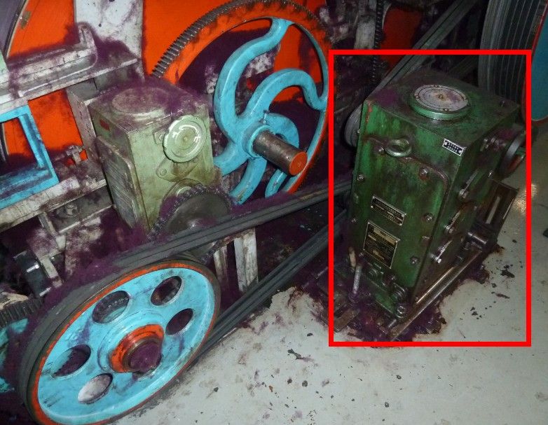

看看红框中是啥设备,讲出名字+2分,讲出原理+8分
答案揭晓:无级变速器!

是不是减速比可调的减速机,梳毛机上的,锡林与道夫之间的传动

同步器/阻尼器?

看上去是减速箱。

见过。但没注意看。做面料设备上面的。无极变速减速机(猜的)。

无级调速的?

无级变速器,齿链式,主动轮何从动轮都是锥形齿,通过调整链条位置改变主从动轮传动节径,实现无极调速。
