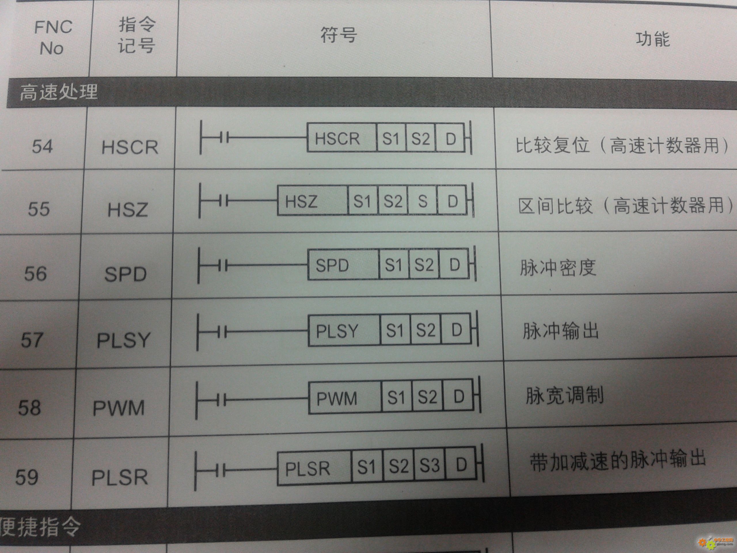

指令表里的S1 S2 D 什么的 具体指的是什么,在程序里用什么写入。D是输出? 初学者费解。不要给我发什么资料。看不懂。 请高手指点迷经,谢谢!!

S1 Source1 也就是参数1
S2 Source2 也就是参数2
D Destination 也就是输出结果
最后:不要给我发什么资料。看不懂。
这样也别看啥PLC了,后续的资料实在太多,不努力看资料,退休了还入不了门。
Good Luck~

LD M8000
HSCR K2000 C255 Y5
写成这样你总能明白吧;

天书!!!!我去,这个程序我写不进去。。
哦了 32位的。。
