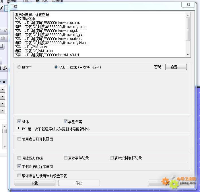

我用EB8000V465.04版本通过USB传输 在下载时, 总是出现错误,请各位看看是怎么回事?谢谢

没有装USB驱动或者数据线有问题。

一般是USB线质量不好

你的电脑是不是比较老,上面的USB接口版本比较低?
如果是换个新的电脑试下

应该是USB线的问题,换条USB线,用个U盘下载多方便啊。

下载线不要用很细的那种;

跟USB 有有关系。电源不够,也会出现这个问题。

电脑是新的,USB线也是新买的,从触摸屏上传数据没有问题,就是从电脑下载到触摸屏是老是出现这个情况。我头都大了!!!!!!

如果是台式机!换到后面的usb接口试试!
