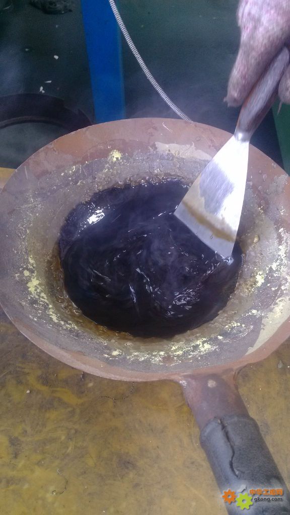

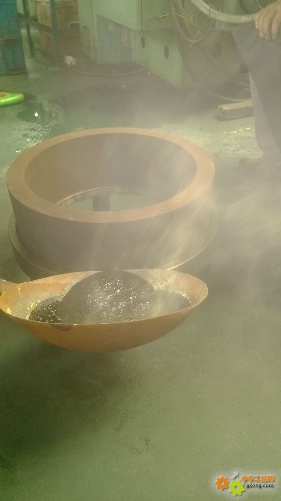

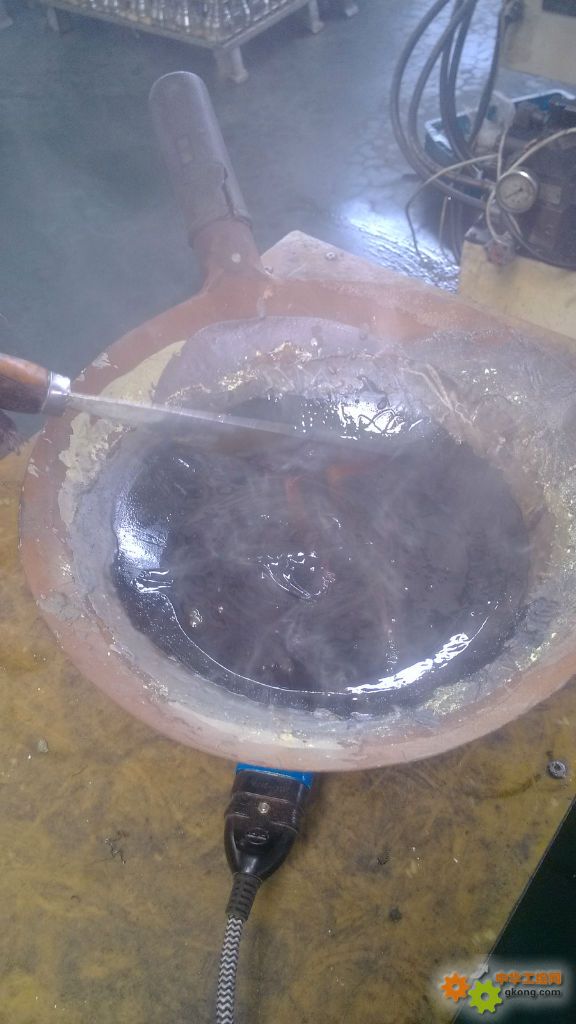

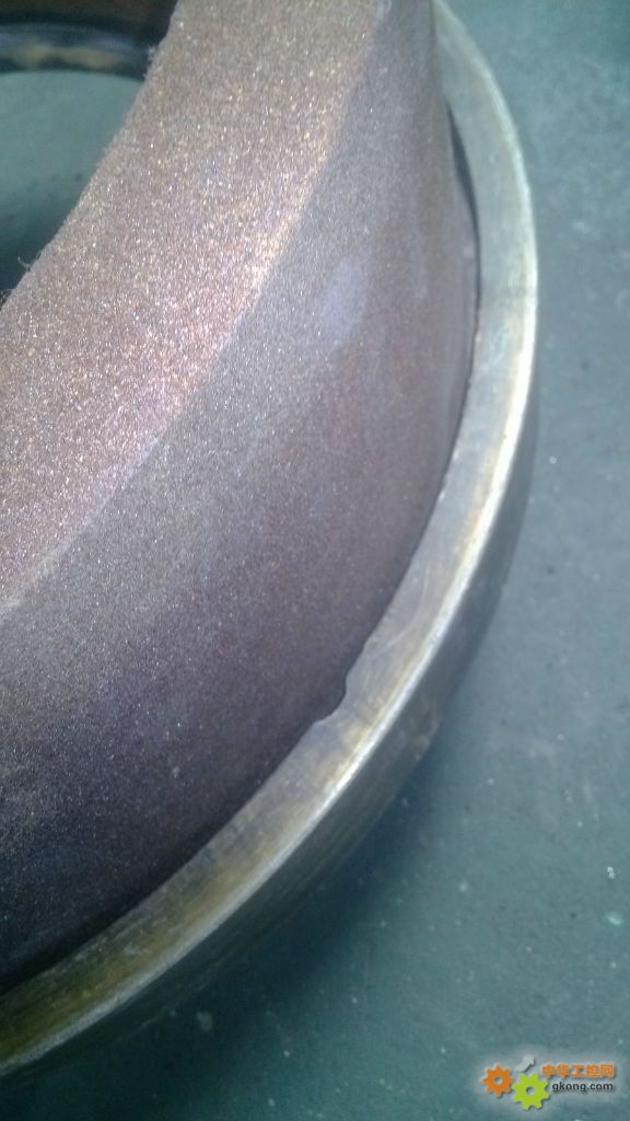

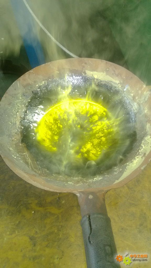

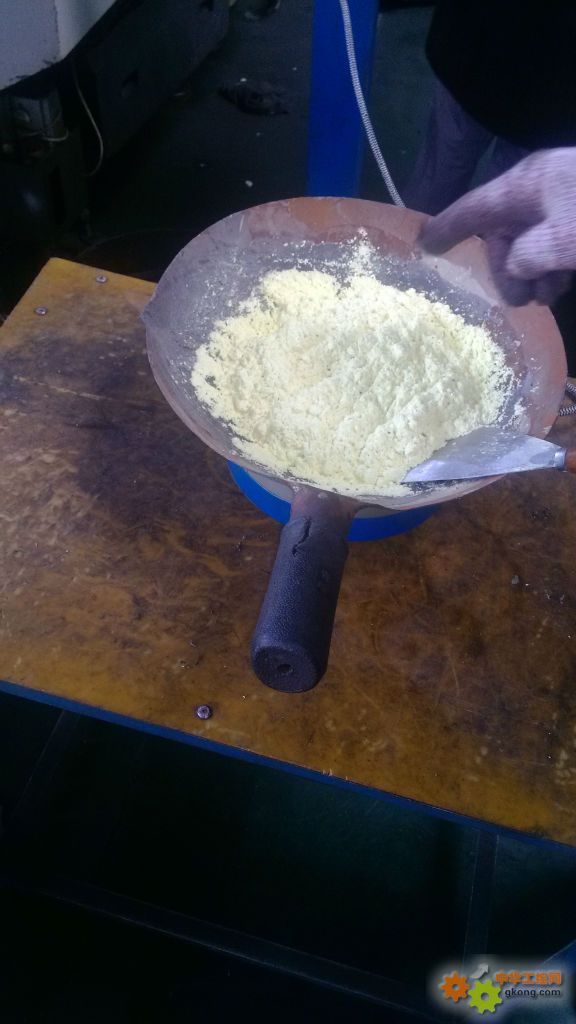

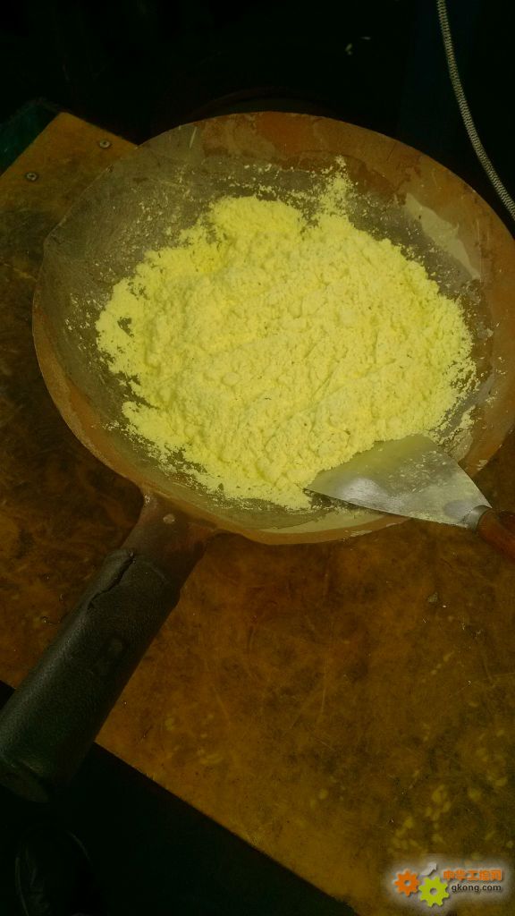

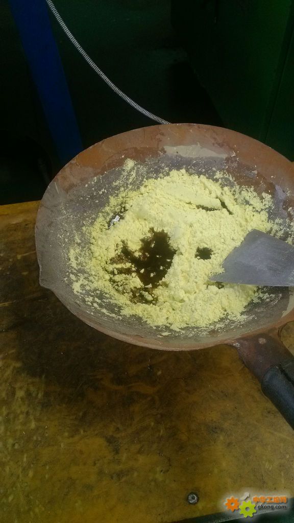

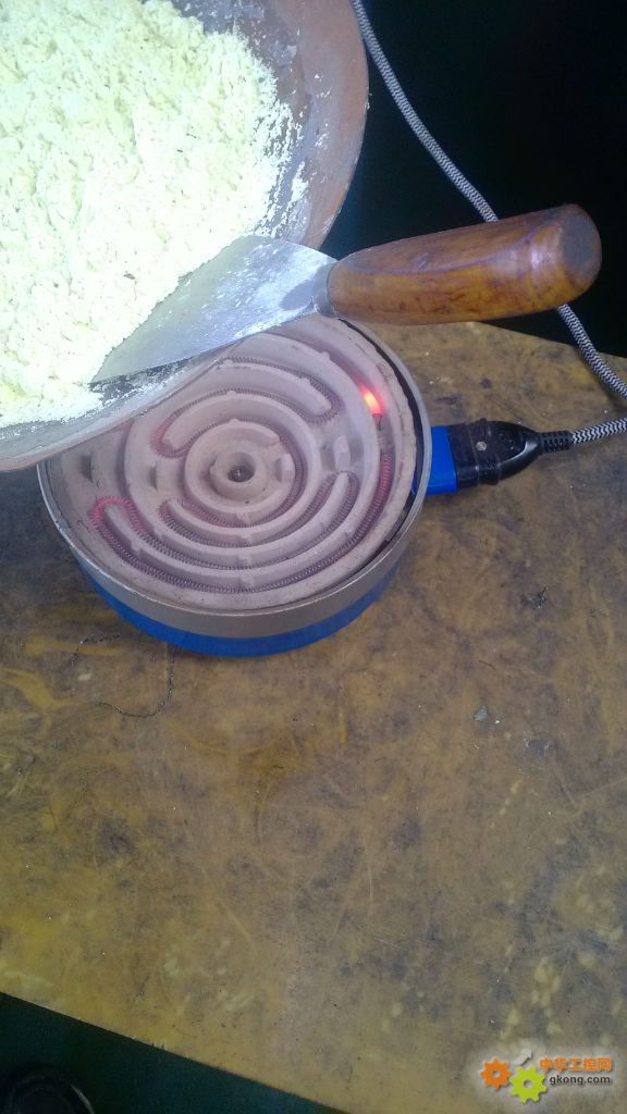

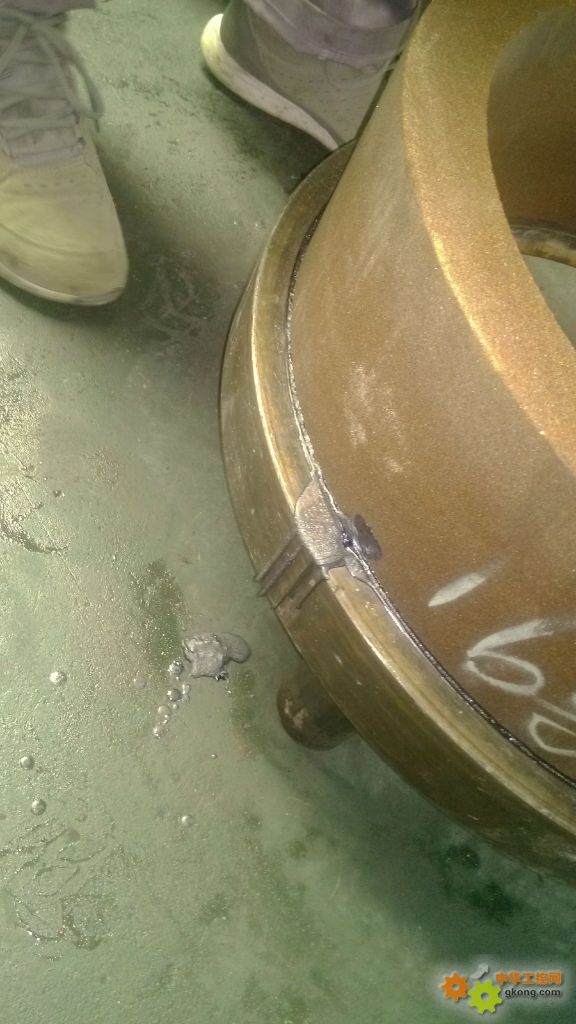

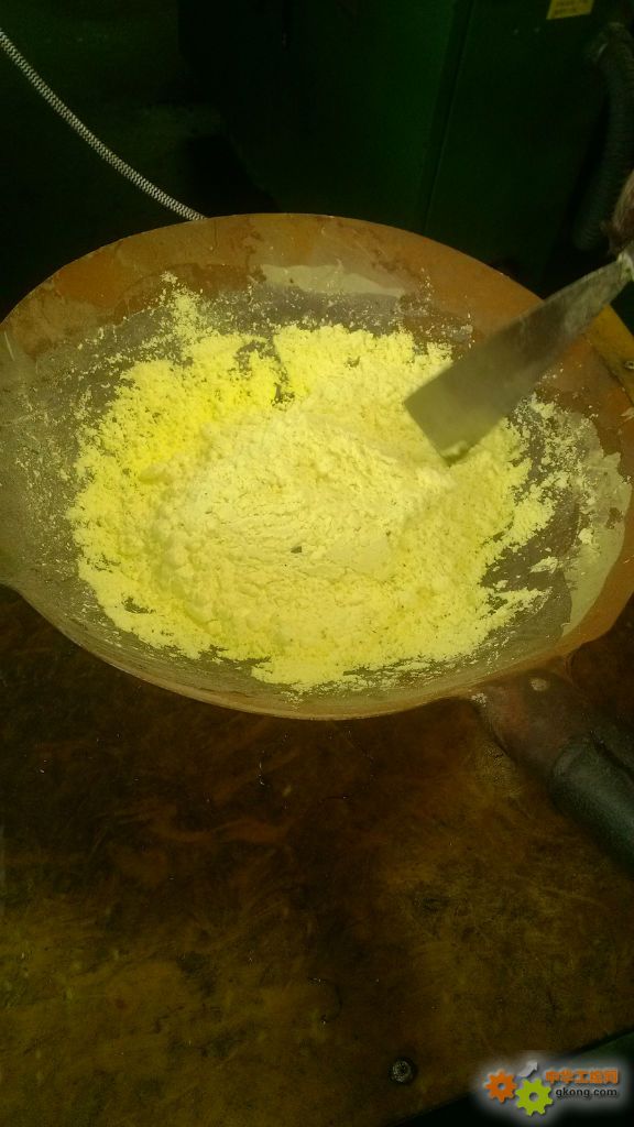

硫磺烧融化
三菱CC-Link IE Field BASIC总线技术在“散热器水室扣压机”设备上的应用
21622
1053370790
4877
1247
21622
作者的所有帖子(4877)
2012/9/7
发表于:2013/5/7 15:51:08

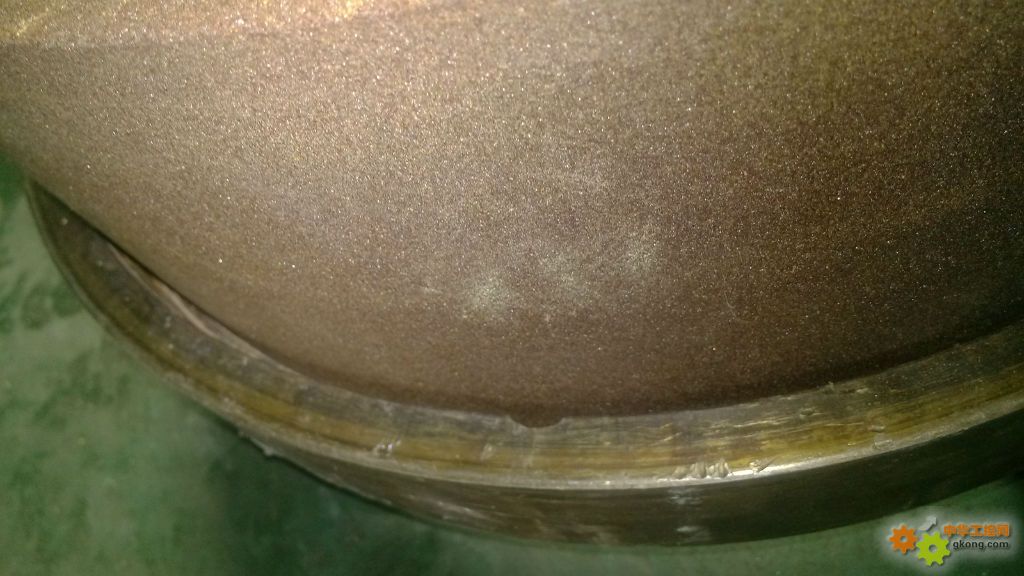

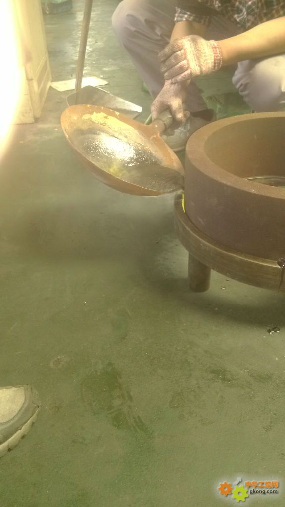

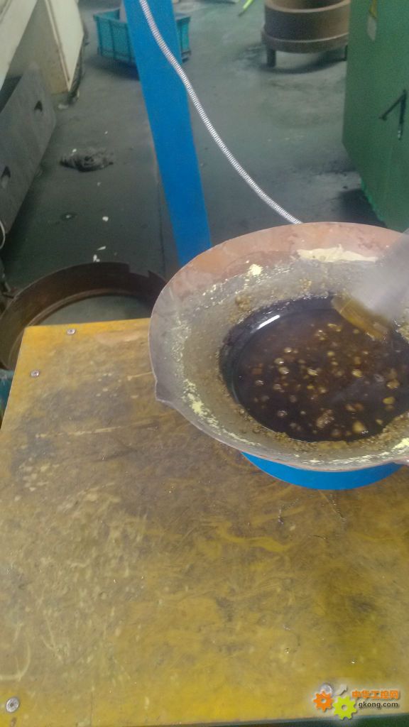

硫磺烧融化后浇到砂轮盘和砂轮缝隙中。冷却粘牢。

你这是立轴平面磨床上用的砂轮,介绍的很详细。

硫磺冒出的烟有毒吧,硫磺能粘牢吗?

为什么要用硫磺粘接,用别的胶不行吗

好像还有一种白矾的也可以,方法和楼主的一样!

同问是单用硫磺还是硫磺和别的一起熬的?
