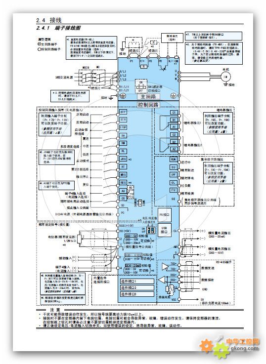

数字和逻辑输入输出各是多少?
继电器输出呢?
请赐教!!!

回复 #1楼 lifuquan611
问题是我没找到说明书啊,哪里有,求

以下是引用ahdxxb在2013/5/6 15:28:06的发言:
问题是我没找到说明书啊,哪里有,求
三菱官网:www.meas.cn下载A700系列手册。

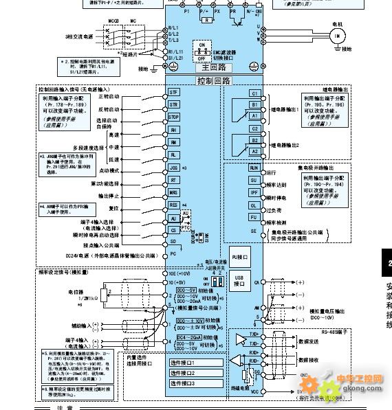

上图自己数一下,不够用了还可以加扩展卡;
