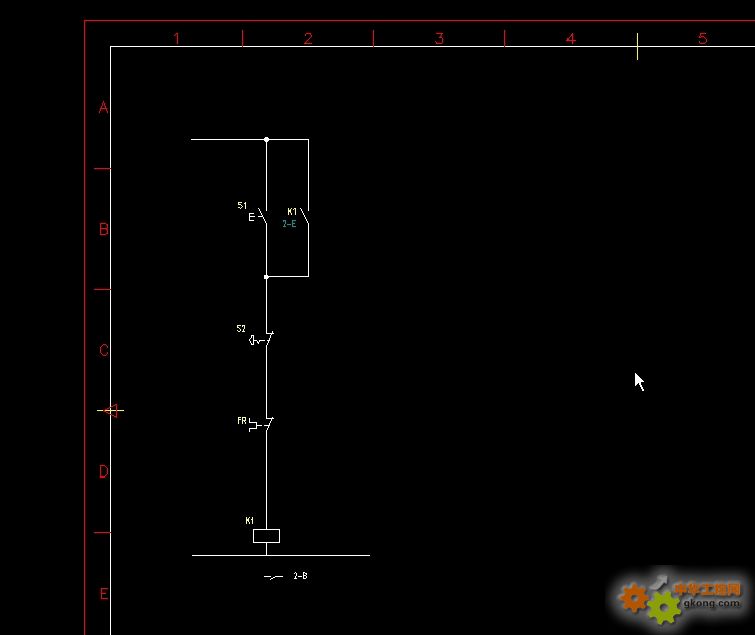

我画了图1后,我觉得位置布置的不好,我就移动了图形的位置,移动后K1的位置正确是5-D,可不管怎么调K1的位置还是显示2-B,请哪位师兄指教该怎么修整?

在项目菜单栏里选择更新即可!
这点就没有EPLAN那么直观了!

是“在项目范围内更新/重新标记”还是“IEC 标记模式-更新”?
