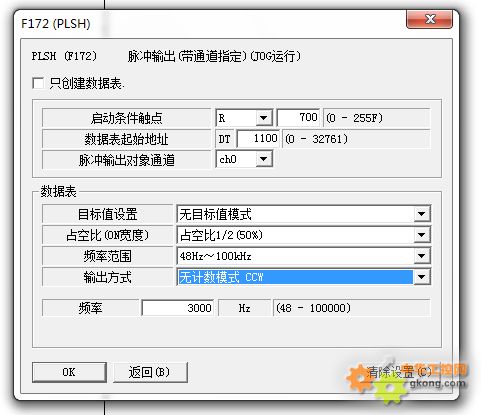

改变无计数CW和CCW,能改变方向吗,我只是想弄明白怎么改变方向,输出时,只有Y0,没有方向输出Y1。

我从来不用双脉冲控制。所以我也无法给你再解释。使用又脉冲的人也是应该是很少。
正转CW,反转CCW。CCW自动的接通Y1

真的非常谢谢,我也是搞工控设计的,对欧姆龙的比较熟悉,这台设备是别人设计的,我也是初次接手,感谢这几天的不吝赐教,再次谢谢。
