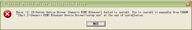

安装CX-ONE 4.04出错,帮忙看看什么原因

它不是提示您了:Generic FINS Ethernet安装失败,请您在本次安装结束后。手动至光盘下的Generic Fins Ethernet Device Driver中执行Setup.exe,问题在于您做了没有呢?

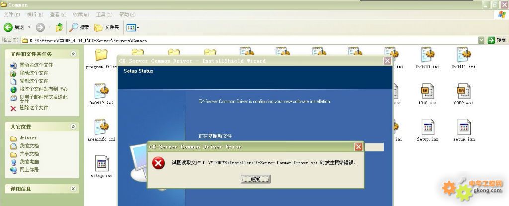

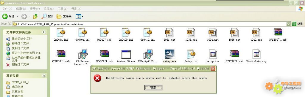

感谢指导!我又把4.27卸载了重新安装4.04,以下是出错图片,请帮忙再看看
然后执行路径E:\Software\CXONE_4.04_1\CX-Server\drivers\Common的setup.exe 出错图片如下
然后查找路径C:\WINDOWS 没有Installer这个文件夹是怎么回事?
