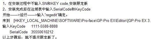

安装GP-Pro EX 3.1出错mm

Por/E安装有安装说明的,包括拔掉网线,更改IP址等。如以前没有装这个软件,要装上去可能有相当的难度。建议请别人帮忙安装。
呵,我看错了,以为是安装Por/E.绘图软件呢!

电脑重启后安装也不行,我在官网下载的3.01版本的也不能安装,下载2次提示文件都是损坏的

路径改成全英文试一下

感谢!!问题已经解决

以下方法供参考
