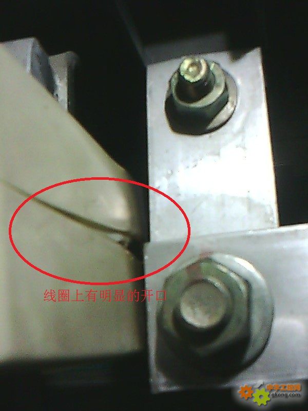

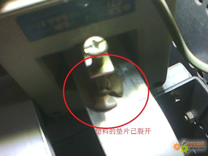

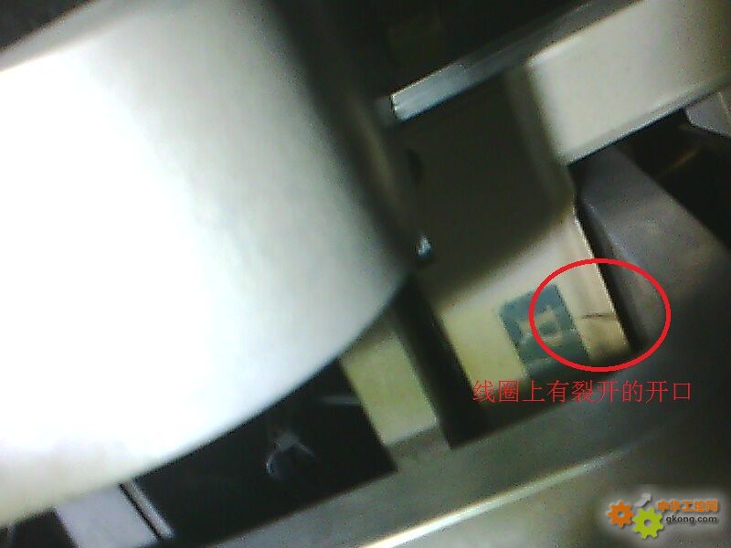

护感器烧变形 的图片 还在使用 讨论一下

未知这热量是互感器本身的,还是传导过来的。

看样子,母排过载了?

趁早换了吧!

有可能是母牌过载传导,也有可能互感器小了

母排发热引起,负荷太重,同时检查下母排接头处螺丝是否松动。
同意!我们这专门加了一台空调吹着
