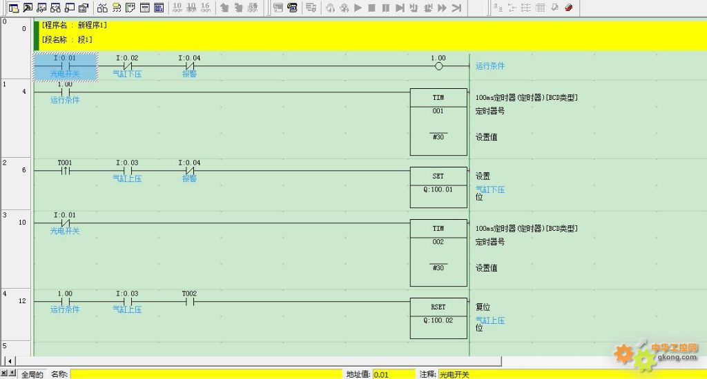

请问各位老师我这个程序编的对吗?

输入端1是光电开关,2是气缸下压磁铁开关,3是气缸上压磁铁开关,4报警(留着的,暂时用不到)输出端1是下压气缸动作,2是上压气缸动作,条件就是光电开关感应到物品气缸就下来,有延迟的(时间可以调),我是小白不知道编的怎么样

忘记说了,PLC是欧姆龙CP1E的,嘻嘻

这个是普通的时序电路程序,应该不是很难的。
你贴上来的程序好像不全吧!

这样还不全吗,我只会编这么多了

你这个光电开关跟气缸下压磁铁开关两者之间有联系吗,还是它们两个都是独立控制气缸下压动作,要看好每个信号之间的关联

气缸下压只有置位没有复位,气缸上压只有复位没有置位。
