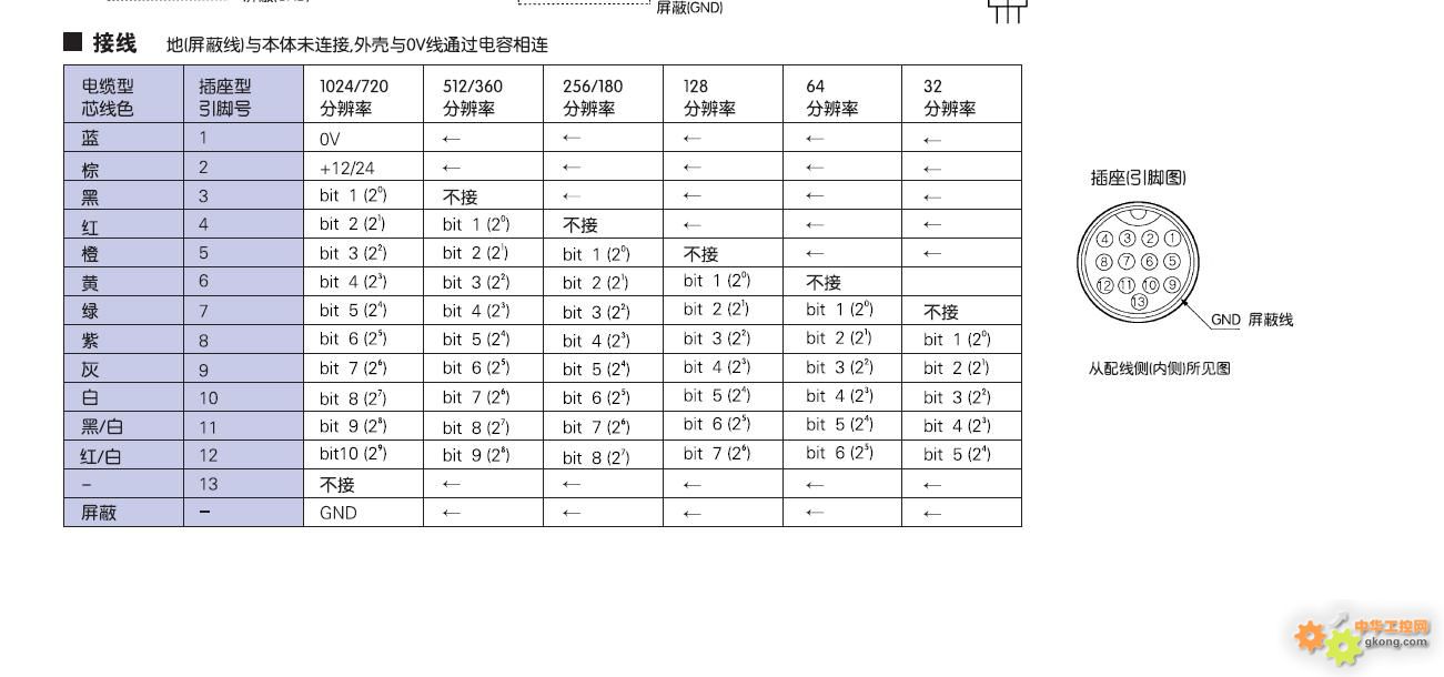

凸轮装在主轴上,正常运行2秒钟左右一圈,对传感器精度要求不高。我想用PLC来读取位置数据然后做比较再输出,也没有什么接口的说法,就直接进I/O点可以的吧,到底是选那种一位出一根线的还是只有A,B线,很多种啊

哪你就牺牲8个输入点给编码器好了,程序会简单些。

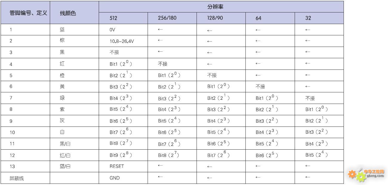

我想选32线的就够了

一般普通行业不多见了    可以不用高速计数器来采集,直接I/O就能读出值.
格雷码输出,根据需要可能得转换一下.

绝对值编码器如果精度要求不高(比如你的8位),除了并行信号(PLC开关点输入接口)外,也可以用4--20mA输出的编码器,这种信号接口PLC都有。另外经济型PLC也可以用RS485接口的绝对值编码器。较中高档的PLC,要寻找是否有如下接口:SSI、Profibus-DP、Canopen等,然后再寻找这样输出接口的编码器。
我们公司用的就是这RS485接口的绝对值编码器,采用Profibus-DP型现场总线与PLC通信,这样只需要4跟线(两根电源线,两个485A、B双绞线),一般检测位置用绝对值编码器,检测速度用增量式编码器八个线每一位先对应一个输入点
