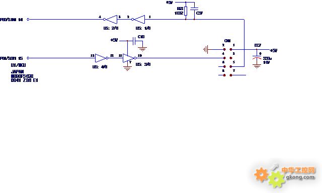

该机型主板MCU芯片与操作显示面板的通讯电路,如图1所示。
图1 主板MCU芯片至面板MCU芯片的信号传输电路
从主板MUC芯片的14、15脚输出的串行通信信号,经反相器U5缓冲后,由CN1端子进入面板,面板MCU外围信号传输电路,同图1电路一样,省略未画。主板MCU和面板MCU之间,未加装RS485通讯模块。
该例故障表现,令人首先想到的是,MCU芯片外围反相器电路损坏,或主板MCU芯片工作条件不具备(或已损坏),无法与面板MCU进行正常的通信,故上电后,面板MCU判断通信异常,而报出E-20故障代码。

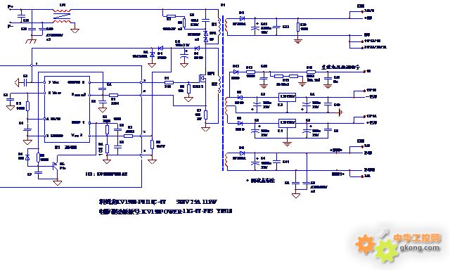

有了这个思路,先不必理会MCU芯片及外围电路,将检修重点转移至开关是电源电路上来。
本例机型的开关电源电路如图2所示。测量开关变压器T1的二次侧各路输入直流电压,除+8V(由后续电路稳压,得到+5V)偏低以外(实测为5V左右),其它各路输出电压均偏高。
图2 KV1900型11kW机型的开关电源电路
又一下联想到检修其它变频器开关电源时,遇到的类似情况(在些就不举例了),电路的稳压环节是起作用的,故障根源在于+8V电源电路本身,或负载电路的问题(过载)。检测滤波电容C41(2200uF16V时),发觉该电容引脚松动,似乎有虚焊故障。检查,果然如此。将电容从线路板上焊下,其中一只引脚有氧化现象。处理后进行焊接,50W电烙换头一接触到焊盘上,就显得“力不从心”,不能很好的溶化焊锡。该引脚焊盘与大面积地铜箔层相连,有很强的散热能力,而C41电容的引脚长度又偏短,几乎与板面持平,费了好大劲儿,才焊接完毕。
又由此猜想到,E-20故障,可能是该型变频器的通病:焊盘有较强的散热能力,电容引脚又“要命”地短。线路板在“波峰焊”或其它什么焊时,其它小体种贴片元件,均能焊接良好。不可能单独升温和加长焊接时间,来对付C41的焊接,因而埋下了E-20的故障隐患吧。
上电试机,操作与运行正常。
