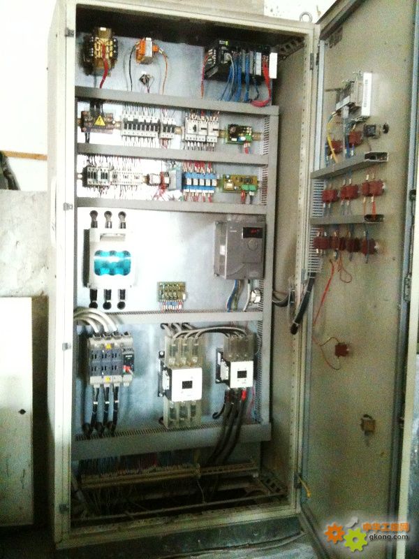

还有一种因素是使用习惯性在作祟,许多电器控制柜都是“标准线路”,图纸上都用热继,设计者照搬照抄,根本不去考虑是否有更好的东东替代。例如我在一个单位接触了几种桥式起重机,控制线路中既有用微型断路器的也有用熔断器的,为什么不都用断路器呢?后来仔细研究发现用熔断器的是总电源接触器的控制线路,而起降、大车、小车等的控制线路中用了微型断路器。原来总电源接触器的控制线路是“标准线路”,几乎所有的桥式起重机都是一样的线路,而设计这种全国统一线路时还没有微型断路器,因此图纸上都标着熔断器,现在的设计者似乎不敢改变它。在控制线路中用熔断器的缺点是众所周知-麻烦,但更大的缺点是不能两相同时断开,当用380V作控制电源时,要用两只熔断器,线路发生对地故障时,其中一只熔断,此时接触器线圈上得到的电压是220V,接触器不能正常吸合,线圈电流很大,结果就烧掉了。如果用2P断路器,发生这种情况,两相同时断电,也就不会烧线圈了。目前我把它全改成断路器了。

简单实用就好。
楼主8楼说的,“保护器被灰尘蒙得看不出原来的样子了”为什么会这样?----只能说是管理问题。
“特别是没有装水净化器的石材厂”----没有沉淀池吗?
“烧电机更是经常的事”----还是管理问题,其中有采购设备问题(出厂的柜子都是装了热继电器有的甚至没装)
这是使用有10年的大理石切板机控制柜,客户俗称“大锯”不清楚和楼主说的“自动分片的桥切和单臂机”是不是同类设备。
看人家保养的。
下周要去大理石板厂,正好可以再看看。
