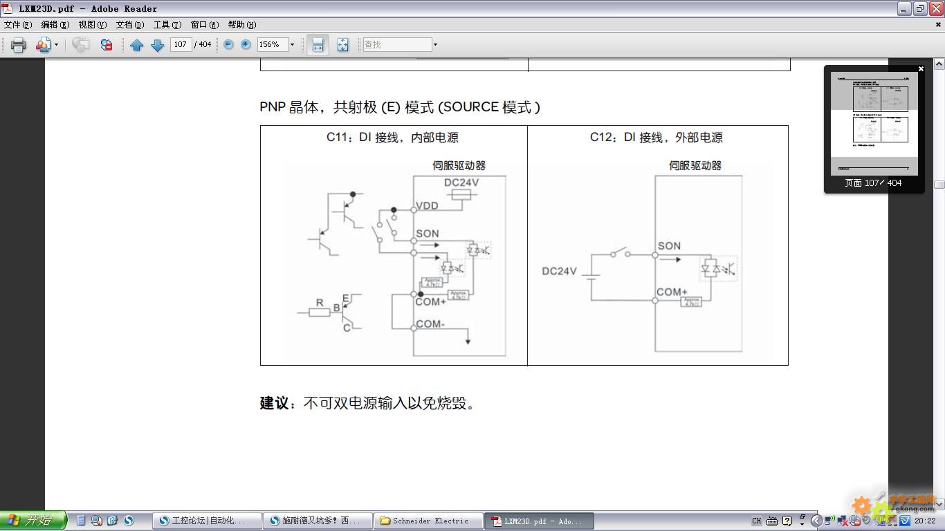

以下是引用xlian在2013/4/30 13:12:33的发言:
37接0V,PLC输出接35脚
[此贴子已经被作者于2013/4/30 13:13:29编辑过]
你这个方法当时我也是这样想的,但是方向咋办呢??

#12楼
方向一样处理就可以,接成源型输入即PNP输入型式

回复 #12楼 xlian
不得已 换了伺服!!

#15楼
回复 #1楼 jxxs20101001
光耦速度够吗?可靠性怎么样?

#17楼
台达的伺服是正反光耦,正的负的脉冲都可以接,不知施耐德的行不??
