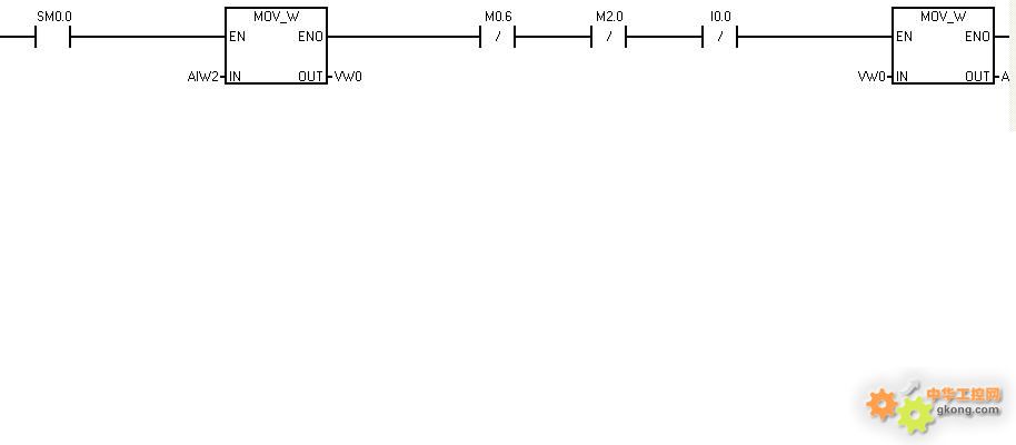

厂家给提供的从分析仪读取4-20mA信号,通过PLC传送给上位机,其间有三个输出保持控件.其中一条如下:
过程采用的是231模块读取,232模块输出,结果是232模块输出值比输入值大那么0.1-0.2mA,但是上位机量程很大3000.造成数值偏差有点大。
找各位高人给分析分析原因,顺便提点解决意见。

调偏置。或做个修正程序。
