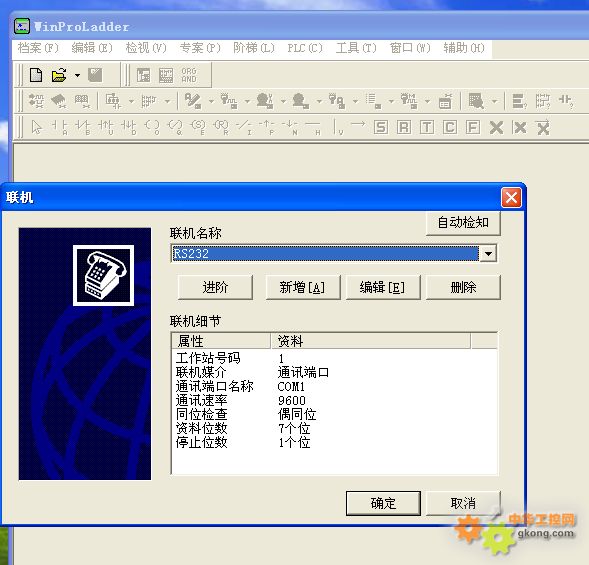

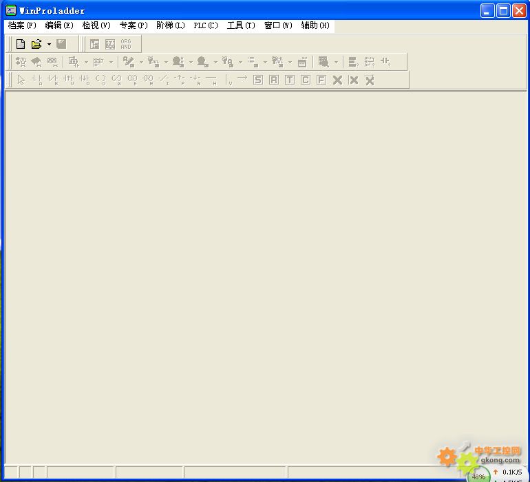

永宏PLC与电脑联机不上,提示如下,是不是加密了?

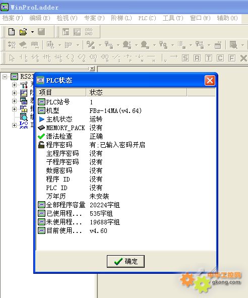

呵呵;已经联机联上了;

但是我要上传程序,如何操作啊。

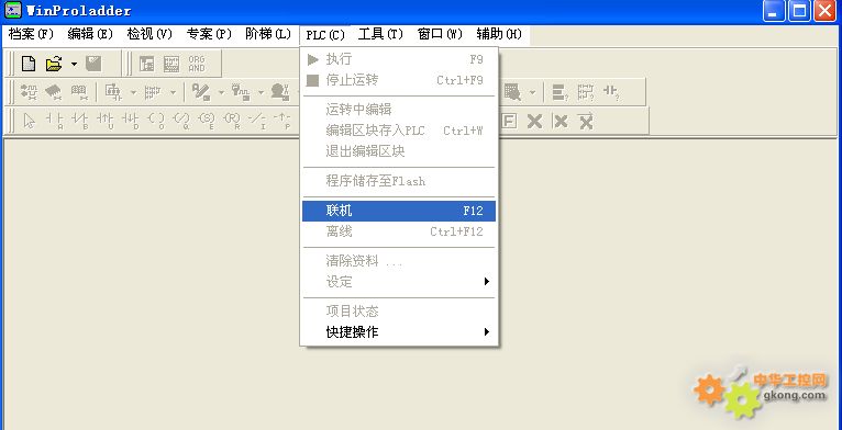

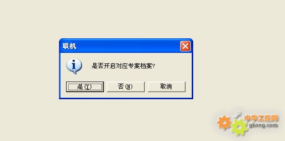

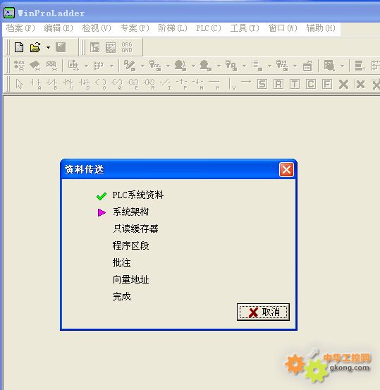

在不打开工程文件的情况下打开编程软件,然后点PLC的联机,会弹出一个询问是否开启对应专案的提示框,点否,然后就会进入通信菜单,确定,如果PLC没有加密,就可以读出PLC的程序了,最后把它保存到你指定的文件夹!

已经联机了

已经联机上了。

我点否了,但是什么都没提示。也没进入通讯菜单。

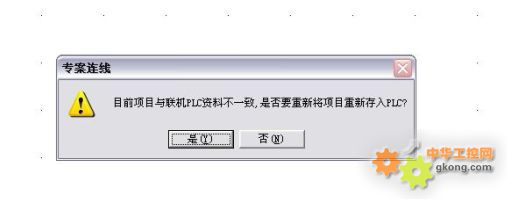

你确认你的项目就是PLC中运行的项目?永宏在联机时会检查程序ID。

加密了会有密码的提示的
