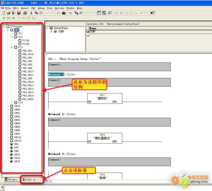

 当第一次接触别人编写的程序的时候首先了解这个程序的结构尤为重要,只有先了解了该程序的结构我们才能对这个程序有一个初步的认识,西门子公司在STEP7中也为工程师们提供了该项功能,下图详细的介绍了该功能的使用方法。
