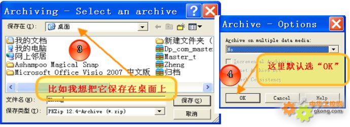

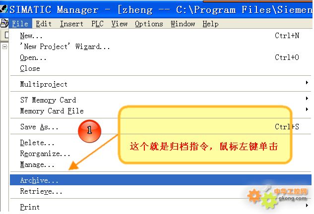

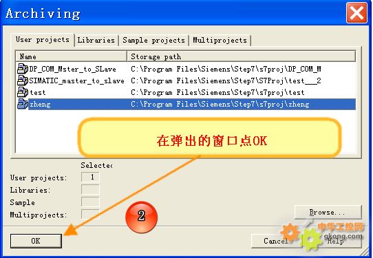

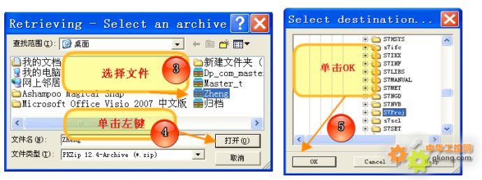

在归档之前,一定先把程序保存好之后,再把写程序的窗口关闭,在“SIMATIC”界面工具栏里打开“FILE/Archive"

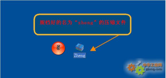

现在我们已经将文件名为“zheng”的文件压缩储存在了桌面上如下图所示:

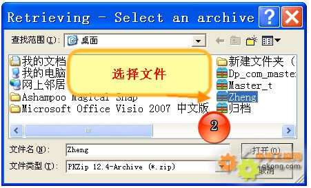

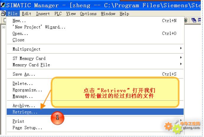

我们想打开已经归档好的文件时,就要在“SIMATIC主界面”打开“File/Retrieve”如下图所示:
单击OK之后就可以看到我们和原来一样的程序文件了,以上就是我们归档文件和打开归档文件的操作步骤。
