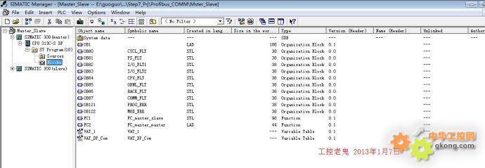

  在SIEMENS S7-300/400系列PLC中有多种程序块,如下图(在管理器右边的空白区域点击右键),主要有:组织块(OB),功能块(FB),功能(FC),数据块(DB)及系统功能(SFC)和系统功能块(SFB)等。
   注:快捷菜单中的其它两项:数据类型和变量表。数据类型(UDT)用于指定程序中数据元素的大小与格式;变量表(VAT)用来在程序调试和运行时修改和监视变量的内容(在地址栏中输入地址后,符号栏中会自动显示在符号表中定义的符号)。
   这几种程序块的功能简要说明如下:
   说明:
   调用程序块:OB,FB,FC(可以调用除OB块外的其它程序块);
   被调用程序块:FB,FC,SFB,SFC。

发表于:2013/4/27 11:27:14
对于2,FC的作用,需要更加斟酌。
函数FC有两个作用:(1)作为子程序用;(2)作为函数用,函数中通常带形参。
无法解释子程序与函数的区别,子程序不也可以有带参数的子程序,那和函数的区别在什么地方。
因此,在这里,西门子FC,FB并不容易区别,撇开其是否带有独立DB这个区别的话,在西门子中FB与FC的作用看来是一样的,其根本作用都是减少重复代码。
对与3,由于FB带有背景数据块,输出参数不会输出随机值,可以不在FB中编写初始化程序。
在使用FC的重要法则就是,变量遵循先赋值后使用的原则,这这个原则的导引下,输出参数是不可能有随机值的,当然,这个所谓的随机值是因为FC的参数共用临时区而导致的,严格来说,这个随机值是可控的,有时也可以作为一种快速变量加载技巧供使用的,不过这样的取巧破坏了先赋值后使用的原则,对于移植是不利的。
