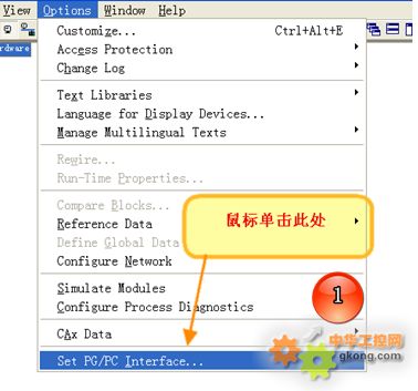

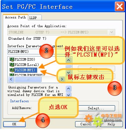

1、设置PC,PG接口这对新手来说很重要,当用软件仿真时,选择“PLCSIM(MPI)”接口;做工程时用的是PC的话那就要选择“set PG/PC interface”。如果选择错误的话将会出现通讯故障了

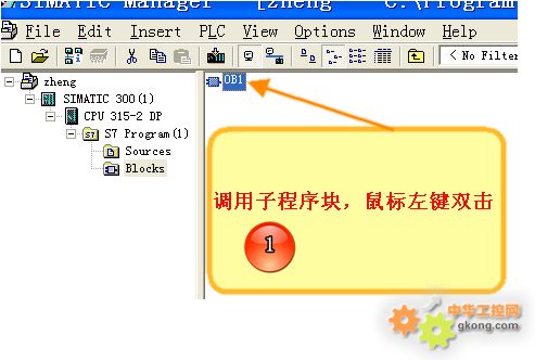

我们在新建好的项目工程菜单栏里依次点击“ZHENG/SIMATIC/CPU 315-2 DP/BLOCK/OB1”。如下图所示

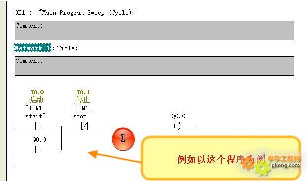

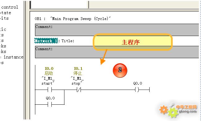

A、首先我们先编写一个主程序,例如

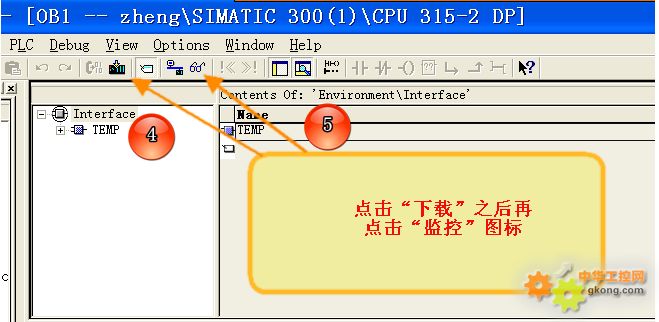

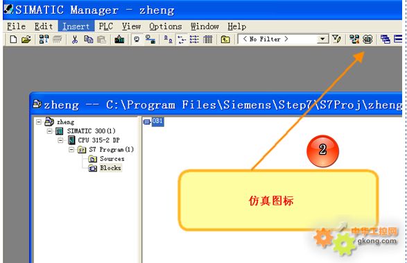

B、写好程序之后记得要先保存一下,养成一个好的习惯,防止我们写程序时如果遇到计算机掉电的意外情况时的程序丢失。然后在“SIMATIC”界面打开仿真图标,如下图所示

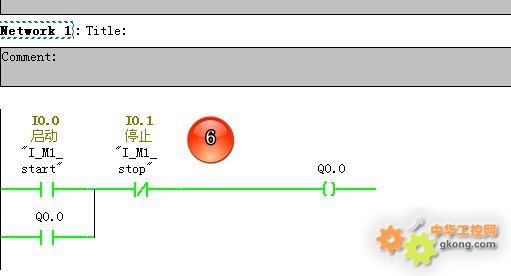

在上图I0.0通电时我们可以看到梯型图中Q0.0正常运行,如图
通过仿真,可以监控到PLC程序的运行状态正常。

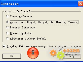

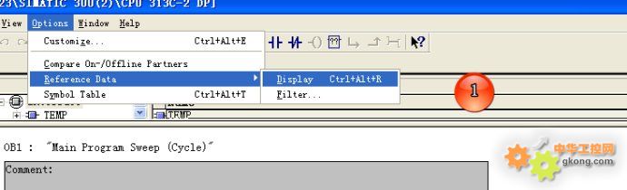

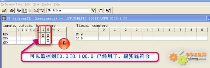

4、对占用的地址进行交叉索引 ,监控所有地址是否重复
