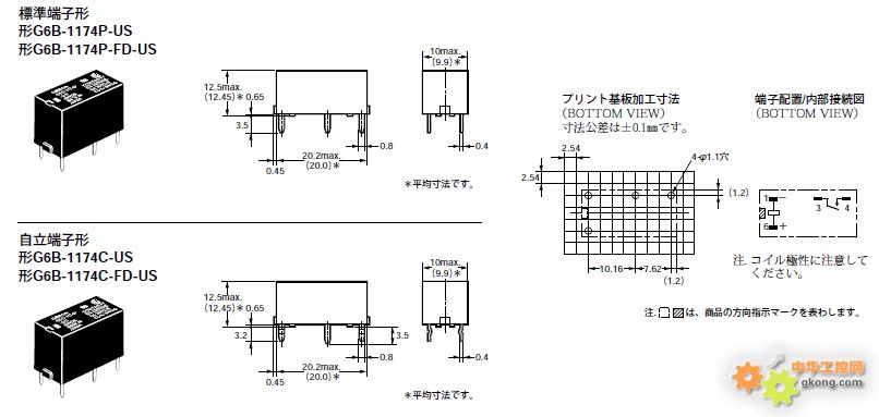

发表于:2013/4/25 20:48:43
没记错的话,里边的继电器尺寸与欧姆龙的G6B一样,你确认一下,一样就可以换的。

发表于:2013/4/26 10:19:54
以下是引用知道一点2013/4/25 20:48:43的发言:
FX2N的继电器只有这个一半大,差远了;
