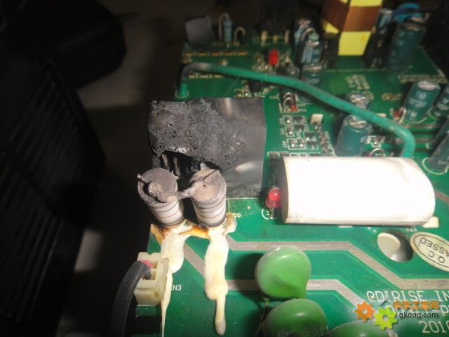

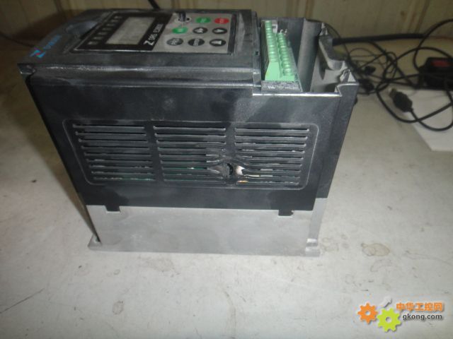

工厂大门行走马达用的。各位帮我看看还有得救不?
侧面端盖烧熔了。

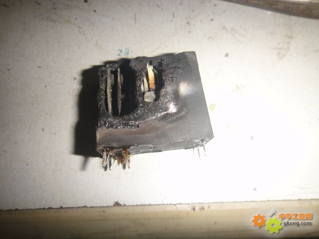

这个是电阻和继电器么?

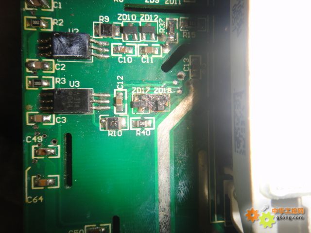

ZD17和ZD18这是什么元件?需要进行更换么?

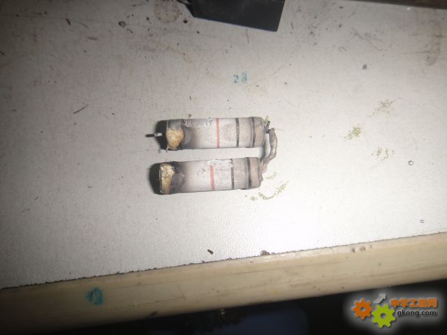

拆下来的元件。
请各位师付帮我看看,换了以上元件能恢复正常么?

国产的,功率不大,没有维修的价值;

好像是充电电阻和继电器

烧的严重,如自己想学习可以试一试

这个修起来不难,如果模块也坏了那就算了,换新机省事。

从外观上看到的坏的可以更换,但有些在外观上看不出来的怎么判断其好坏?

从外观看应该是继电器短路引起换以上元件问题不大。
