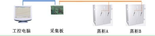

食品公司蒸柜温度测量记录解决方案一
本方案由电脑+软件+数据采集板+多个温度探头组成,适用于现场不需要显示的车间。在车间适当位置安装温度数据采集板,通信串口与车间办公室电脑连接;温度探头置于指定位置,通过导线接到采集板传感器接口。具有运行可靠、测量精度高、软件功能强、性价比高、维护简便等特点。
1、管理软件采用VB设计,不需要组态软件平台支持。具有实时数据采集、实时曲线、历史数据查询、历史曲线查询、打印曲线、探头校正等功能。要求电脑具有RS232串口。
2、温度数据采集板采用高精度的A/D转换电路及微处理器,配合三线制PT100温度传感器、不锈钢防水箱,确保测量精度、运行稳定性高。
3、探头采用不锈钢探针式温度传感器,采用高温封装,耐高温导线,具有较好的耐用性。

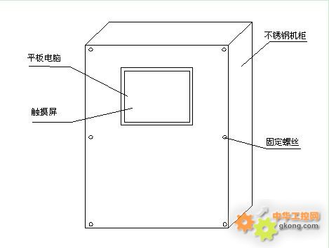

食品公司蒸柜温度测量记录解决方案二
本方案由工业平板电脑+防潮不锈钢柜+温度数据采集板+多个温度探头组成,适用于现场需要显示的车间。平板电脑和温度数据采集板安装在防潮不锈钢柜内,固定在车间适当位置,通过网线与办公室电脑连接;温度探头置于指定位置,通过导线接到采集板传感器接口。具有防潮、运行可靠、测量精度高、软件功能强、性价比高、维护简便等特点。
1、根据现场环境的要求,采用不锈钢挂式机柜。将平板电脑镶嵌在机柜面板上,采集板安装在内部。
为了防止水汽的侵入,边框均做好密封处理,保持内部空气干燥;为了提高散热性,内部加装散热块、散热风扇,使热量通过柜体散发。内部还可加装温度传感器,监测内部运行环境。
2、采用低功耗的工业平板电脑,可保证很高的运行可靠性,减少热量的产生。控制采用触摸屏,一方面对液晶屏增加一层保护,另一方面使操作简便。外部没有活动引线,避免引线问题引起的故障。

方案一示意图
方案二示意图
