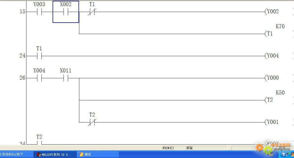

M0、X0通电后Y0、Y1、Y3等到等不通电。T0可以通电。为什么呀刚 学这个
[此贴子已经被作者于2013/4/23 16:07:11编辑过]

单独的13步以的我用仿真软件是可以的
[此贴子已经被作者于2013/4/23 16:08:27编辑过]

是不是Y0、Y1、Y3重复使用了OUT指令啊?

这样的编程方法本来就不能双线圈输出,所以把输出的Y0,Y1,Y3分别合并在一起

我也每一步试过了就你说的那样,当出现双线圈的时候就不行了。如何合理的合并呢

用了双线圈了,肯定不行

用辅助继电器代替现在梯形图上的输出点,最后把辅助继电器触点并联接输出点

难道模拟的时候没有报错么?

用双线圈也可以的 只是最后一个线圈输出有效
还有就是使用双线圈在工序步指令控制中,也是当某工序步有效的时候,当前有效步指令的线圈是有效的输出!!
