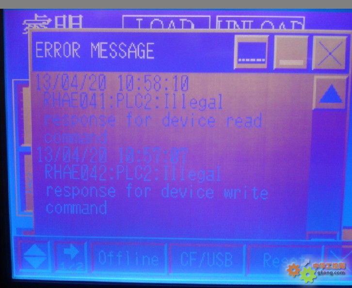

有劳大家帮我分析一下产生此报警讯息的原因:RHAE042:PLC2:IIIegal response for device write command
RHAE041:PLC2:IIIegal response for device read command
RHAE040:PLC2:IIIegal response for initial cmmunicaion command
RHAE006:FX Series cpu diret:com2 received data
    谢谢大家能够提出宝贵建议!

PLC侧问题,检查PLC,与人机无关。
一个人机连接2个三菱FX的PLC?
没有加485BD?连编程口上了?

检查PLC是否工作正常、通讯电缆是否完好;

嗯,连接两个FX-3G系列PLC,没有加485BD通讯模块,直接接在编程口上,通讯电缆检查了没有问题,PLC工作正常,人机界面发出启动讯号后,PLC1能够马上输出,但是PLC2反应没有那么快,要等十几秒甚至更长。人机到PLC2有8米左右距离采用RS422/485通讯模式,波特率9600,RHAE006:FX series cpu direct: com2  received date  has been parity error ,是不是com2 通讯口坏了,谢谢版主能够给出宝贵建议,小弟不胜感激……

加2个485BD可立即解决问题。

485BD配置通讯参数后续断电重启。

版主你好,我想知道485BD通讯板上的RDA,RDB,SDA,SDB,SG怎样与人机上的1-9个引脚相对应呢?Pro-face人机型号为AST-3301B

谢谢版主,问题已经解决,多谢大家热心帮助,以后还请大家多多指教。
