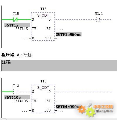

如图
定时器不按照设定的1s、10s计时,而是都为5s计时。怎么回事呢?程序是在仿真里运行的。

重新再下载一次!

从新下载,从新启动STEP7实在不行就重启电脑

重新下载就好了。你现在还是用的原来的。只是单单改了设定值而已。
