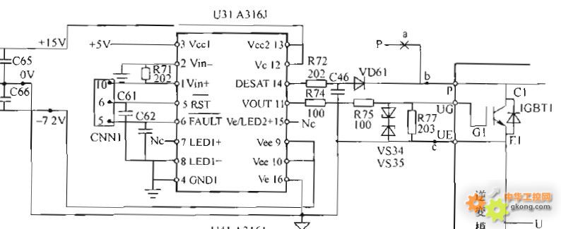

接手一台普传PI7800-30KW,故障表象是逆变模块损坏。模块直接网购。
按规矩,上模块前必须把主板、驱动板作全面测试。当频率运行到49HZ左右时每次跳OC-P,意为输出短路或干扰。
该机驱动用的是6片A316J,电路比较大众化,相对好弄。
首先测量4、6脚,在跳故障瞬间有低电压波动,说明故障是由驱动IC报出。由于6片IC4、6脚并联在一起,只能一个一个挑开6脚,当挑到第六片IC时不跳故障了。
不用多想,立马操烙铁换掉AJ316。通电运行~怎么回事,还是跳OC-P~
仔细检查~图R72阻值已经变为2M多,明显不对!原机阻值是330,找到一个300欧代换之,通电试机一切OK!
看来干活还是要细心才行啊。
